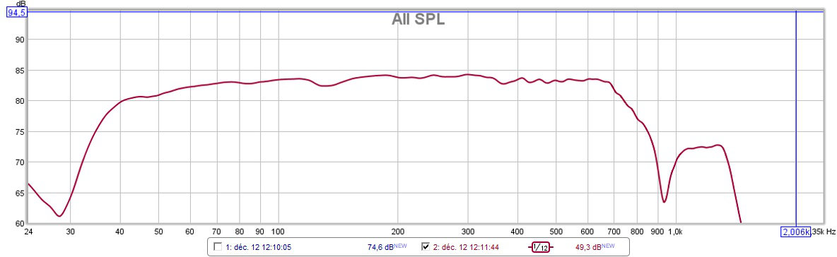

mesure a 1m ,face a la compression hauteur 94cm
courbe bleu retard sur la compression 0ms
courbe noir retard sur la compression 0.26ms

On reconnait bien la courbe du 2235 et celle de la compression compensée.
La bosse vers 500-600 est classique et colorera un peu le message, il faut la travailler.
Il serait intéressant de faire une mesure du boomer seul à 10cm dans l'axe et également de la compression seule à 10cm dans l'axe.
Ensuite déterminer la fréquence et les pentes qui donneront le meilleur raccordement à la mesure et confirmés à l'écoute.
Le décalage calculé entre les deux hps de 0,26ms semble cohérent, environ 8 cm .

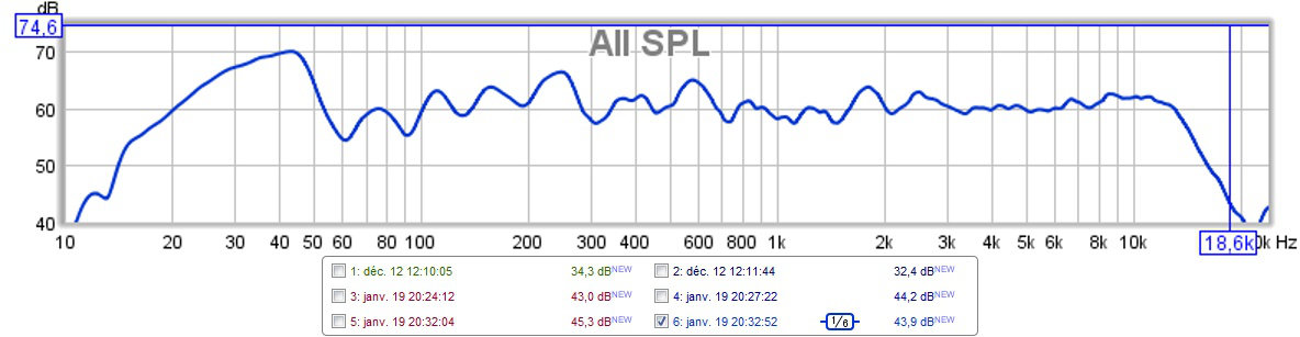

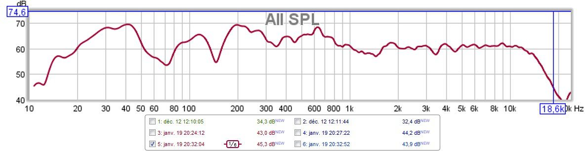

courbe a 1m_face a la comp. et la 2 eme milieu du boomer et de la comp.
réglage actif JBL4430 et mesures 7311411mmilieucomp12dbfacecomp12db
courbe a 1m face comp.
réglage actif JBL4430 et mesures 144751facecomp12db
courbe a 1m milieu comp_boomer
réglage actif JBL4430 et mesures 549688milieucompboomer

courbe a 1.48m face_comp.
réglage actif JBL4430 et mesures 972271148mfacecomp12db
courbe a 2.50m p.e.
réglage actif JBL4430 et mesures 201321pe250m

<<j'ai mis 0.26ms de retard sur le boomer , normalement sur le boomer ou la comp ça devrait être identique >>
Non c'est pas du tout identique, c'est une bonne application et son opposé.

courbe champs proche boomer
réglage actif JBL4430 et mesures 7iuk
courbe point d'écoute 2.50m enceinte gauche
réglage actif JBL4430 et mesures 0r4i
courbe point d'écoute 2.50m enceinte droite
réglage actif JBL4430 et mesures Gb9y
courbe point d'écoute 2.50m enceinte gauche et droite
réglage actif JBL4430 et mesures 8pan

Bon ça y est je vois les courbes.
L'effet du local est très classique.
Le 20-30-40 est renforcé par le room gain
Un creux s'est formé autour de 80hz.
L'effet sans doute constaté à l'écoute est un grave boursoufflé, mal articulé avec moins le côté pêchu qu'on aime bien sur les 38 jbl .( la patate comme disent certains).
Les remèdes ne sont pas évidents
Dans un premier temps, boucher un des évents pour diminuer l'energie émise autour de la fréquence d'accord de la caisse ( sans doute autour de 30-35hz)
Mesurer le résultat
Si c'est pas suffisant enrouler une feuille de mousse de 1cm d'épaisseur sur la paroi interne du deuxième évent.
Mesurer, écouter
Si c'est pas suffisant, surélever l'enceinte de 10 - 20 ou 30cm
Si c'est pas suffisant, l'éloigner du mur arrière 20 cm ,ensuite des murs latéraux 20cm
A l'écoute le 30- 40hz 3 à 4db au dessus de la moyenne du reste de la courbe est correct, mais il faut éviter le trou autour de 80hz car ce sont ces fréquences qui donnent le côté pêchu et la sensation d'articulation du grave.
L'égalisation à ces fréquences est un pis aller.
Il y a des courbes cibles JBL et TAD pour salle de cinéma qui donnent une idée de ce qu'il faut obtenir, sans les copier car nos salles d'écoute sont plus petites

courbe champs proche boomer et micro positionné a la sortie d'un évent.
réglage actif JBL4430 et mesures 865656boomerevent

La courbe du 2235 seul, en champ proche est vraiment excellente.
L'effet du local au point d'écoute pourtant proche 2,50m, est assez important et déterriore la lisibilité du message
Le micro devant l'évent donne une courbe centrée sur 35hz environ, c'est parfait. .
C'est seulement la position du micro qui donne l'impression que le niveau est 10db au dessus du niveau du 2235.
A la position d'écoute la courbe cible dans un salon standard et suivant nos préférences d'écoute, devrait approcher cela;
C'est un ordre d'idée
30-40-50 +3à4 db
60 +2db
80-100 +1db
200 0db
1000 -1db
10000 -2db entre 200 et 10000 ce devrait être une ligne droite légèrement descendante.
