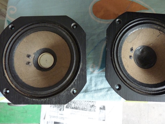

Pour les HP seul les médiums son morts, tweeters enfoncés bien sur mais pour les graves RAS, se d'ailleurs pourquoi je suis lancé dans cet achat.
Et puis pas de caches.
Quelques photos:
Les médiums hs
Me voila nouveau proprio JBL 4311B P1040210

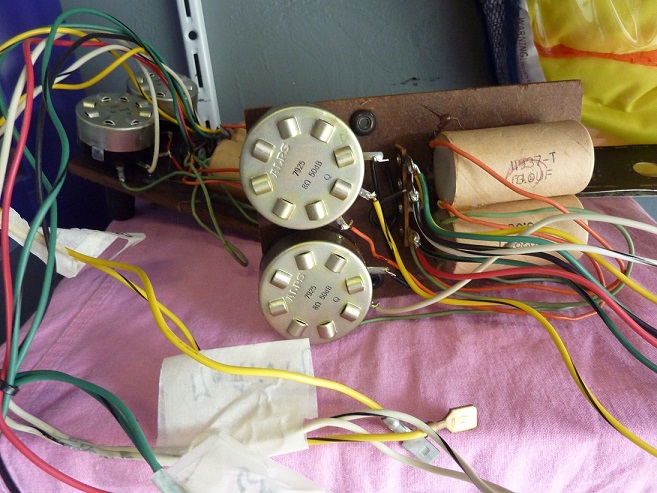

Les filtres
Me voila nouveau proprio JBL 4311B P1040211

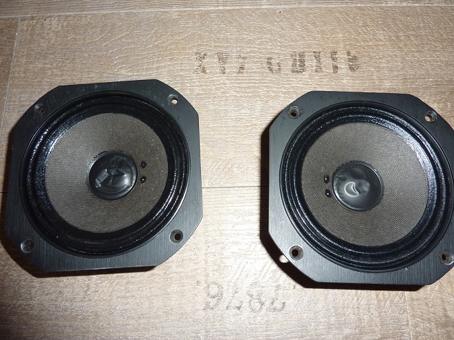

Les tweeters après avoir redressé les caches noyaux avec l'astuce de l'aiguille.
j'ai aussi retraité les suspensions et la membrane
Me voila nouveau proprio JBL 4311B P1040216
Me voila nouveau proprio JBL 4311B P1040217
Me voila nouveau proprio JBL 4311B P1040218
Les nouveaux médiums, pour les caches noyaux impossible a l'aiguille c'est de l'alu je risque de les déchirer donc je les changerais plus tard

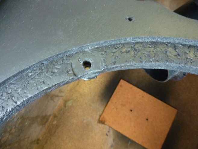

Il manquait un écrou a griffe du HP de grave, le bois était arraché.
Un peu de pate a bois de la colle et un nouveau écrou
Me voila nouveau proprio JBL 4311B P1040225

Changement des condo.
Pour les soudures désolé mais la panne de mon fer est en fin de vie.
Me voila nouveau proprio JBL 4311B P1040311
Mise en place des filtres
Me voila nouveau proprio JBL 4311B P1040312

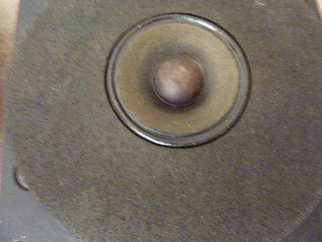

Traitement des suspensions de grave ainsi que des caches noyaux
Me voila nouveau proprio JBL 4311B P1040317
