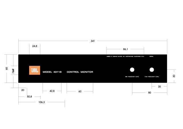

Bonjour 4311 ou 4310 même caisse. N'ayant plus les plaques alu d'identification je les ai redéssiné. mais avant de lancer la sérigraphie j'aurais voulu avoir la confirmation des cotes du dessin ci dessous. Si vous pouviez mesurer les vôtres, ce serait super sympa. Je pourrais alors avoir une chance de redonner un aspect correcte à mes boiboites.
Des photos  JBL 4310 pas encore installées Plaque13
Merci d'avance

Bonjour
a 1ere vue c'est pas les même cotes sur les 4310 , j'ai relevé tout de suite des différences, dommage que mes 4311 n'ont plus les sérigraphie. Si tu es pointilleux sur les cotes , il vaut mieux que tu demandes a qui il faut. :study:

Merci de ta réponse.
2 chose: Ce schéma est issu de mon imagination et des photos que j'ai pu glaner ça et là sur le net. J'ai récupéré mes 4311 sans aucune sérigraphie. Donc ce schéma a toutes les chances d'être erroné! Je suis donc très intéressé si tu pouvais me faire un relevé des tiennes. Car je compte bien refaire faire les sérigraphies, mon imprimeur me demande 39€ par plaque (plaque alu 6/10 peinte noir mat satinée + sérigraphie couleur)
Si tu le veux, on peut refaire les tienne également. Je suis bassement intéressé car il me demande une commande minimum de 10 plaques=5 paires de JBL 43xx. Si les plaques alu ne peuvent être différentes, les sérigraphies par contre peuvent l'être toute: 2 x 4310, 2x 4311, 2x 4311B, etc...

salut
apres avoir pris le mètre,
voici mes dimensions pour la JBL 4310 a peu près comme la 4311
Tes 65 de haut deviennent 60 de hauteur de bandeau noir, mais pour etre + precis le bandeau noir ne fait que 5,3 et il y a une bande grise de 6 mm soit 5,9 l'autocollant.
Tes 20 entres la gauche et le logo JBL deviennent 30
La hauteur du logo c'est plutot 25 mais je vois pas trop le tiens
La largeur du logo JBL serait 30 au lieu de 24,8
Tes 75 entre la droite et l'axe du bouton sont plutot 80 et 35 ok pour le 1er bouton
En gros le reste semble identique
j'espère que ca te suffit, sinon j'ai une connaissance qui a peut etre des logos a vendre mais c'est a verifier, je peux te laisser son email , la derniere fois que je l'ai eu au tel. il en avait et en meme temps comme il me rachete mes 4311 il en aura peut etre besoin
Bon bricolage

OK pour toute option me permettant de remettre ces jbl le plus prêt de l'original. Merci beaucoup pour ton temps.

Voici ce que je relève comme cote sur les miennes, je ne mets que celles qui sont inexactes.
Mesures prises au réglé inox pour la longueur, pied a coulisse pour le reste.
341>342,5
35>36. Voir 36,5...
30>29
60>65
65>66
20>30 !!
106,3. Si c'est le c de contrôle >117
50,6. Si c'est le m de model >66
Logo jbl 23x28
J'espère que ça pourra t'être utile.
Je te prendrais certainement une paire de plaquette...
