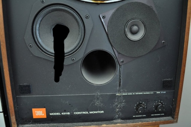

désirant faire l'acquisition d'enceintes type 43XX je suis allé voir une paire de 4311B mise en vente.
Une des enceintes a visiblement un problème car même si du son sort des trois HP , un liquide noirâtre et visqueux sort du dôme du médium et a coulé (environ 1cm de large sur 3cm de long donc assez important), un filet sort également du tweeter.
Je n'ai aucune connaissance technique et donc m'en remet à vous pour avoir des explications sur ce phénomène étrange....
Si quelqu'un pouvait me renseigner je serais très heureux d'apprendre quelque chose.

Tu peux nous éclairer avec une photo si possible en gros plan? Parce-que ce phénomène est connu parfois sur le 30 cm à petits plis, mais sur le médium c'est une première il me semble :shock:

en fait je viens de trouver cette photo en fouinant sur le net et c'est exactement ça pour le tweeter:
https://i.servimg.com/u/f48/16/88/68/56/encein12.jpg

Si c'est la même chose que sur ta photo, il est fort probable que ce soit le boomer qui ai coulé, beaucoup le faisaient.
Ecoulement qui a ensuite suivi la tranche du tweeter.

merci beaucoup pour ces explications.
En revanche il y a également le même écoulement mais beaucoup plus large sur le medium.
Ca ressemble à ça pour donner une idée, même texture que ce "goop" mais sortant vraiment du dôme (qui est enfoncé).
Ecoulement du woofer également?

j ai mis un coup de photoshop rapidos...
effectivement c'est surprenant car on a l'impression que cela sort vraiment du dôme...pas de coulure au dessus.

Je ne vois vraiment ce qui pourrai sortir du dôme d'un medium......
Tu as peut-être les seules enceintes reproduisant les stigmates du Christ.
Alleluia!

il est possible que tes medium soit reconnés avec avec du ferrofluide , j'ai deja rencontré des hp mon prévu pour qui en était pourvu :P

oui c'est un classique de ces boomers à suspension petits plis. Un traitement de type PVA, ce fameux "goop" proche de la colle blanche, transparent après sèchage mais restant souple et collant ... est déposé sur toute la surface de la suspension pour en garantir l'étanchéité et dans une certaine mesure doser la raideur.
La gravité (Newtown) et la viscosité de ce traitement font que ce goop coule d'autant plus que l'environnement sera chaud. Le remède :idea: tourner régulièrement (1 fois tous les :o ans ...) le saladier de 180° et/ou réduire la T° de la pièce d'écoute :suspect:
Pour nettoyer en cas de coulure sur la caisse, sur le tweeter :scratch: ne surtout rien mettre comme produit (ce goop se dilue très bien avec l'acétone) mais "peler" délicatement et continuement cette sorte de gomme en la chauffant éventuellement et modérément au fun 8) (faire éventuellement avec son doigt comme des "roulettes" dans un petit mouvement de va et vient avec avancement progressif)
Ce problème est surtout sur les modèles 4311b et 4312 jamais sur une 4310 ou L100 :cyclops:

voici donc la photo de ces étranges "stigmates"
problème 4311B et hauts parleurs qui "coulent", suintent un liquide noire...  Medium10[/img]
les coulures s'enlèvent assez facilement.
Le Hp fonctionne mais j'imagine que le son doit s'en trouver alteré, (même si je ne l'entend pas).
Ce qui est beaucoup plus embêtant c'est que les deux tweeters sont HS. enfin je crois... :(
La membranne d'un des deux est froissée (cf photo), l'autre est bien

pour la trace sur le medium je dirait que tes enceintes on du étre entreposées un moment ou à un autre dans une position qui ont fais que ça ai coulé sur lui , visiblement cela ne sort pas du LE5 ! est ce que le deuxieme est dans le mème etat ?

Tu dois avoir raison christian car le proprio m a dit qu elles avaient été stocké pendant de longues années.
Le deuxième n a pas ce problème.
C est quand même abberant ce problème de coulure sur ce modèle car j en vois énormément sur les photos du net maintenant que je fais attention...
