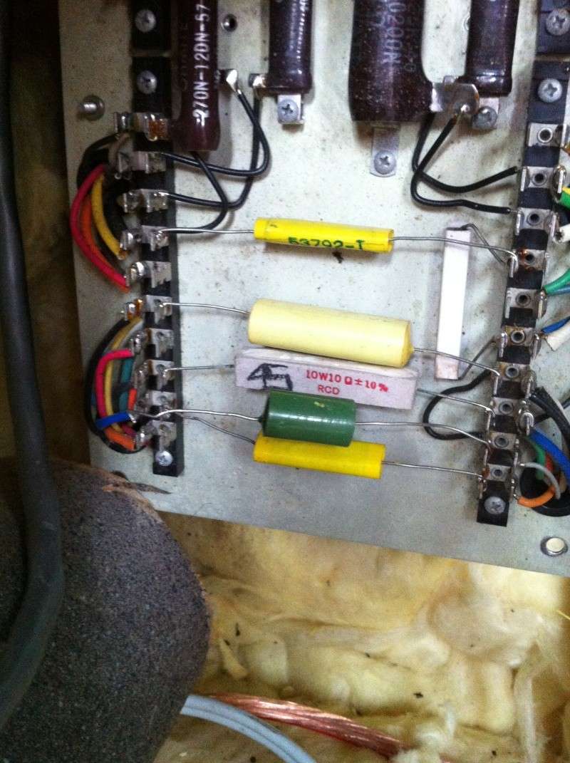

Messages : 585 Date d'inscription : 26/10/2008 Age : 67 Localisation : champagne
 | Sujet: Re: Rénover et actualiser des OLYMPUS C50 1974 Mar 31 Jan - 19:15 | |
| j'ai refais recemment les filtres de mes 4343 , j'ai pris des mundorfs supreme 600v chez audiophonics , certe ils sont plus gros que ceux d'origine , j'ai refais que la partie 2420 et 2405 , celà m'a couté 150€ et un peu d'huile de coude mais je ne le regrette pas ! :lol:
 | Sujet: Re: Rénover et actualiser des OLYMPUS C50 1974 Mer 1 Fév - 13:52 | |
| - gerdoday a écrit:
- Mattera a écrit
"Oui, retoucher légèrement et proprement la partie médium/aigu avec ces bestioles apporte un vrai bonus qu'on ne peut pas regretter" Fanfan a écrit "j'ai refais recemment les filtres de mes 4343 , j'ai pris des mundorfs supreme 600v chez audiophonics , certe ils sont plus gros que ceux d'origine , j'ai refais que la partie 2420 et 2405 , celà m'a couté 150€ et un peu d'huile de coude mais je ne le regrette pas ! "
Fanfan : As tu refait tes filtres en respectant scrupuleusement les valeurs de condo (15+1,5=16,5 pour la partie 2420) ? As tu laissé les condo d'origine pour les 3 en parallèle ? As tu trouvé assez de place dans la boite originale pour mettre tes Mundorf ? Pour le LX5, je suis obligé de les sortir... Mattera : Qu'entends tu exactement par "retoucher légèrement" ?
oui toutes les valeurs sont scrupuleusement d'origine , j'ai également remplacé 2 resistances hs par des mundorf , soudure mundorf , et tout ça sans meme demonter les filtres ! et oui j'ai tout remplacer à 4 pattes ! par contre j'ai ete obligé de virer la grille de protection ...photos ce soir ! ;-) | |

| Merci fanfan. J'ai hâte de voir les photos. D'ici qq jours je posterai celle du LX5 et tu verras que modifier les composants ne sera pas de la tarte... Il faudrait refaire totalement le filtre pour conserver l'original au cas où je devrais me séparer de mes enceintes (ce qui n'est pas le cas) et les céder à un collectionneur qui veut les pièces d'origine...Mais dans ce cas je ne vois pas à quoi correspond la self de 3,85 mH avec 5 sorties pour se connecter au commutateur rotatif... | |

| Bravo fanfan pour ton travail et tes photos. Aurais tu une idée pour refaire la voie haute du LX5 ? http://www.jblproservice.com/pdf/Network%20Schematics/LX5.pdf | |
 | Sujet: Re: Rénover et actualiser des OLYMPUS C50 1974 Mer 1 Fév - 22:51 | |
| - gerdoday a écrit:
- Bravo fanfan pour ton travail et tes photos.
Aurais tu une idée pour refaire la voie haute du LX5 ? http://www.jblproservice.com/pdf/Network%20Schematics/LX5.pdf laisses tout d'origine à l'intèrieur du filtre et montes collé au boitier un condo de 15uf+1,5uf en // en remplacement du 16,5uf , je te conseille des mundorf supreme mais ils ne rentreront pas à l'intèrieur , et vérifies tes résistances ! :) | |
