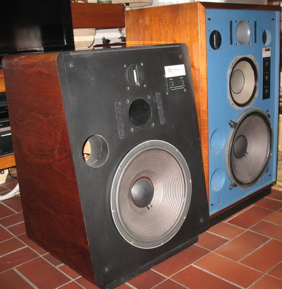

Instructif, la comparaison L300 / 4341: Gros point fort de la 4341, son volume "raisonnable"!
