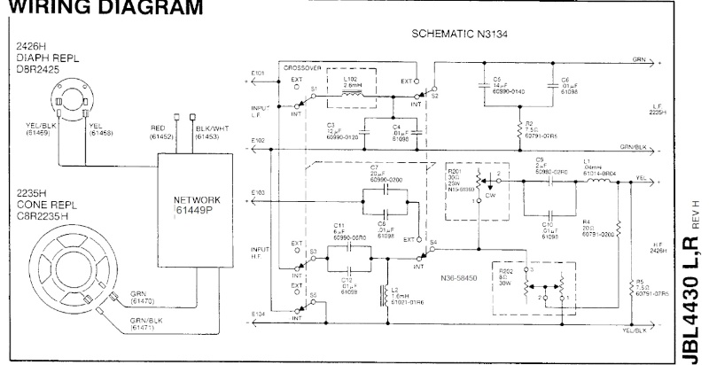

| Dans le cas d'un filtre, j'ai lu ceci: "Pour les compressions j'ai vu que l'on mettait un petit condensateur en série par sécurité pour empêcher d'envoyer un signal trop bas qui pourrait détériorer la compression, c'est bien çà ?" C'est à faire?
Messages : 381 Date d'inscription : 07/07/2011 Age : 71 Localisation : 41
 | Sujet: Re: JBL 4430 et petite pièce Mar 9 Avr - 18:18 | |
| Si tu te contentes de connecter sur le bornier HF (c'est-à-dire sans attaquer la compression en direct...), il n'y a pas besoin de rajouter de capa en série, il y a encore du composant dans le circuit "bi-amp".  | |

| ça veut dire qu'il y a toujours des composants utilisés sur le circuit électronique du filtre même quand il est en position external crossover? Dans ce cas, je comprendrais mieux pourquoi beaucoup continuent à utiliser le bornier et n'attaquent pas les HP directement | |
 | Sujet: Re: JBL 4430 et petite pièce Mar 9 Avr - 18:35 | |
| C'est particulièrement vrai avec la 4430 ! Si sur la voie basse, il ne reste "qu'un" semblant de filtre pour un éventuel résidu de HF, côté compression, une partie du filtrage médium/aigu reste opérationnel, ne serait-ce que pour l'utilisation des L-Pads. | |

| Christophe
tu sembles bien compliqué sur ce coup la comme tu pars sur un filtrage actif (dcx,dbx,electrovoice, xilica ,nova ou autres) avec calibration adhoc , pour exploiter au mieux cela tu "oublies" totalement le filtrage interne (tu debranches tu repères les fils et tu laisses dans la caisse) LPAD innactifs comme il se doit et tu tires direct des lignes HP's en partance des moteurs jusqu'a tes deux blocs
c'est la meilleure chose qui soit, le reste n'etant que du" brainstorming"
