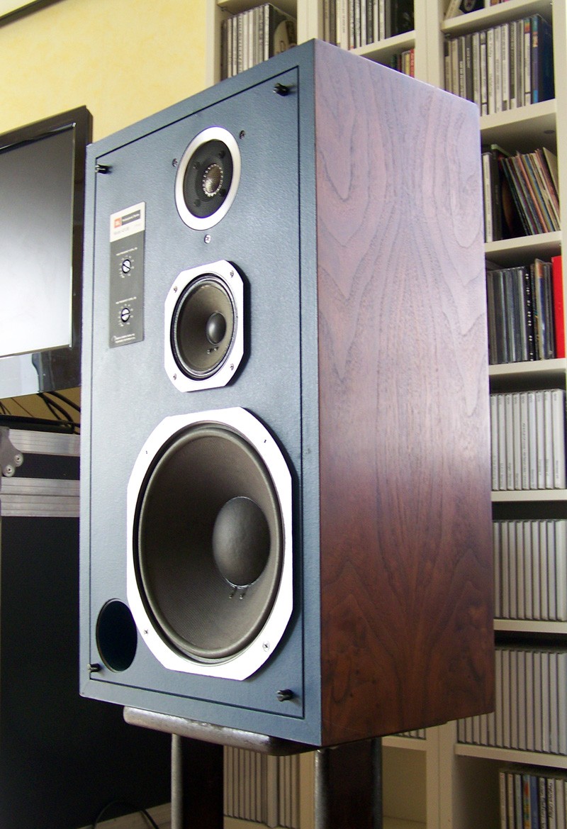

petit coucou d'une paire de 4313B, là pour toujours, enfin si la crise ne nous tue pas.
Je voulais du grave de qualité pour " pas cher ", j'ai ça du coup, et des aigus, aussi. Vu que les 066 d'origine étaient à bout de souffle j'ai monté des 035TiA. Je compte trouver des 066 pour pouvoir les remettre d'origine, juste pour pouvoir le faire, je reste sur les titanes pour l'écoute. Est prévu un filtre en externe en CC. Et des pieds...
JBL 4313B au centre de mon bouzin à zik Attach10
Le reste c'est : une Thorens TD318 / M91ED, un tuner QED T260, un lecteur Marantz CD43 modifié, un pré passif tout bête 10K, un pré-phono Pacific, un ampli monté sur une base de Tripath 30W, coté câble pas de trucs bizarres, juste du cuivre argenté isolé Téflon de base, pas markété audiophile. Seul point noir la pièce, en L, avec le merdier dans le petit bout du L...sur le coté... l'image en prend un coup mais on peut pas tout avoir.
Je pense que ce qui manque coté électronique c'est des watts, voire du courant. En plus le Class D fait dans le sec, analytique, et ça avec des CD saturés dégeux c'est la catastrophe. A votre avis c'est quoi le minimum ici coté ampli à pas cher en terme de jus ?
JBL 4313B au centre de mon bouzin à zik Attach14
Zoom sur l'intégration du 035TiA...
Bonnes écoutes,
Matthieu
