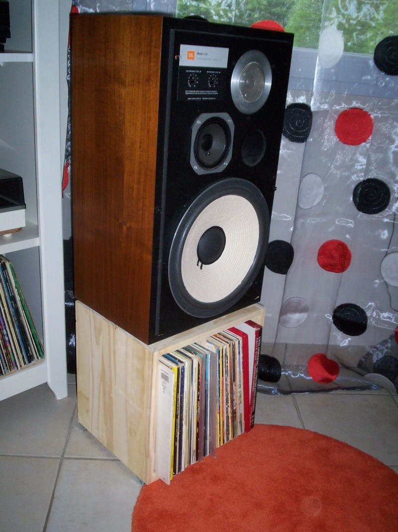

Sinon, pour avoir ouvert ce topic, je tiens a vous dire que j'ai mes 4311 depuis 1 semaine et que c'est le top, malgrés un ampli un peu léger (SU-600 technics), et des cables de bases en 2.5², je changerais mes borniers et mettrais du Maxitrans je pense, j'avais halluciné sur mes BC acoustique quand j'étais passé du cable de base en cuivre "hi-fi" en 4mm² au Maxitrans. :affraid:
Je compte remplacer les 2 condo qui constitue le filtrage de l'enceinte par du condo haut de gamme, mais pas du chimique bien sur.Des commes ça:
http://www.toutlehautparleur.com/composants_audio_passifs_scr.php
Je les ai poncée, et passer 2 couches de vernis, je ferais leur finition top quand j'auras fini mon garage, ma pièce d'écoute quoi :lol:
Voilà les bètes:
Différences entre les 4312, L100 et surtout 4411  !!!! Img0503t
Bon, elles sont là, mais dans un mois et demi je pense, elles seront dans une pièce rien que pour elles, mon gararge, isolé et tout le toutim.
Différences entre les 4312, L100 et surtout 4411  !!!! Img0516zul
Par rapport a mes Klipsh RF 82 que j'avais avant, je trouve qu'elles sont bien plus neutre, une basse très percutante, par contre, j'ai moins cette éffet stéréo, je trouve que le son bouge moins de gauche a droite sur aéro par exemple de JM Jarre, qui est un CD démo par exelence...
Mais bon, Les Klipsh avait des aigus a pavillon, et un ampli Isem Xtasis au cul aussi, rien a voir, du maxi trans et un SASD, là, j'ai acheter un CD/Laserdisc Pioneer 20 euros d'occaz pour dépanner , et de la modulation de base à 2.50 le cordon......

je pense qu'ellle meriteraient dêtre rehaussées :
pense a mes boites de rangement, 36x36x30, pile poil :D
Différences entre les 4312, L100 et surtout 4411  !!!! L112ca10
40 €les 2 env
