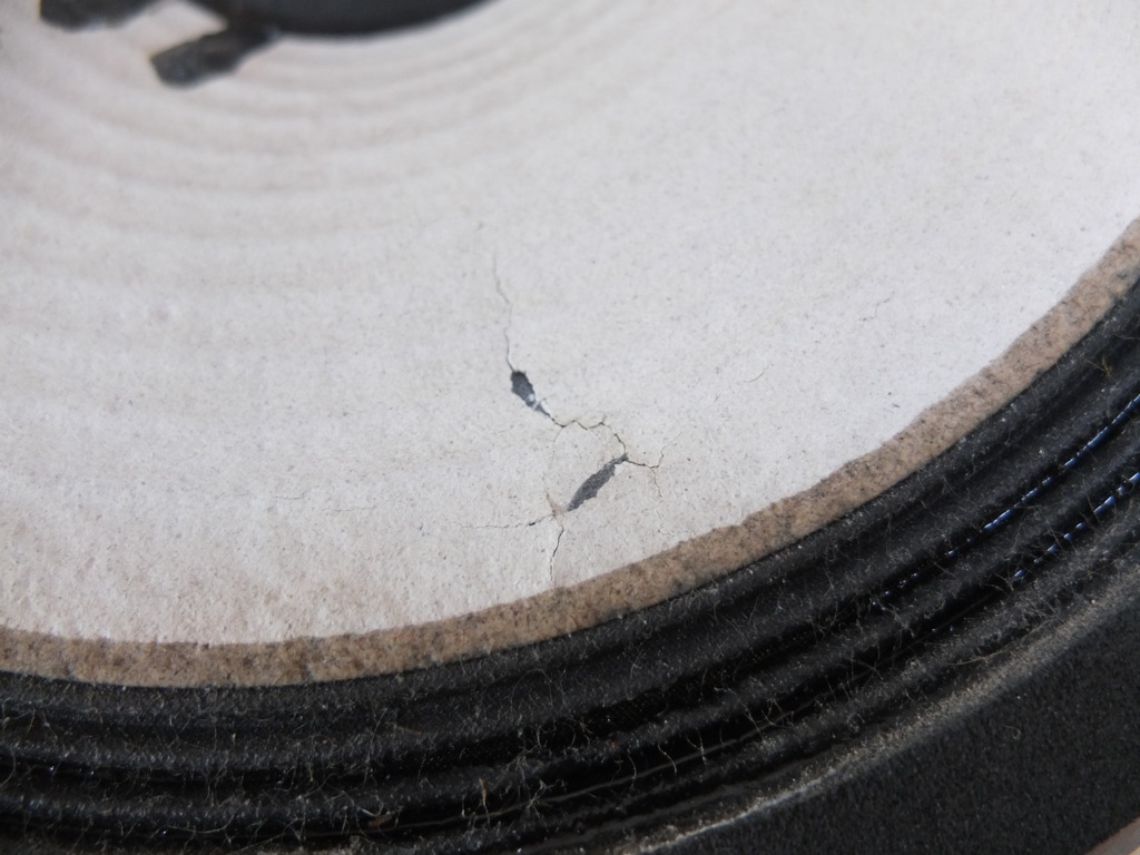

| Bonjour à tous, Tout nouveau sur ce forum, je possède une paire de 4312 Control Monitor provenant d'un studio de musique électroacoustique, dont une des enceintes accumule les déboires : le HP médium LE5-12 est à changer (plus aucune réponse au signal) et le HP grave 2213H est à remembraner (déchirure). Je vais parcourir de long en large ce forum que j'ai découvert par hasard en faisant des recherches concernant les réparations / remplacements de ces HP. Mais je suis tout ouïe concernant vos conseils avisés ! :santé: LLZZ

| Bonjour et bienvenue!
Il aurait été préférable d'avoir une photo de votre 2213H, mais voici une bonne méthode si la déchirure est propre, j'entends par là que le cône n'est pas défoncé :
http://www.audioheritage.org/vbulletin/showthread.php?25750-Fixing-JBL-4311&p=262043&viewfull=1#post262043
Aussi incroyable que cela puisse sembler le recone kit était toujours disponible en 2012, à voir avec un professionnel.
http://www.jblproservice.com/pdf/Transducers%20Parts%20List/Transducer%20Parts%20List.pdf
Mais cela reviendra cher de toute façon.
Pour le LE5-12 vous ne devriez pas avoir trop de difficulté pour le trouver sur ebay je pense, peut-être avec un peu de patience.
A bientôt, François | |

| Merci frm013 pour votre réponse ! J'ai édité mon message avec une photo. | |

| Bon ok, c'est pas dramatique!
C'est comment dessous? Avez-vous visité le lien que je vous ai donné?
LLZZ
Messages : 7 Date d'inscription : 26/07/2014 Age : 60 Localisation : Limousin
 | Sujet: Re: 4312 Control Monitor Sam 26 Juil 2014 - 11:48 | |
| Dessous la déchirure paraît aussi "propre".
Oui, j'ai visité le lien, merci ! Si je comprends bien je peux faire un patch avec du papier à cigarette et de la colle de menuisier. J'imagine qu'il faut l'appliquer en dessous (donc non visible) ? | |

| - LLZZ a écrit:
- Si je comprends bien je peux faire un patch avec du papier à cigarette et de la colle de menuisier. J'imagine qu'il faut l'appliquer en dessous (donc non visible) ?
Oui, en dessous, nous l'avons fait avec mon pote Richard, comme dit sur ce fil, avec 2 couches de papier, la première plus étroite que la deuxième, colle à bois à prise longue diluée, bien extraire les bulles entre la membrane et le papier, ( entre les couches de papier aussi : ça fonctionne sans soucis, l'esthétique mise à part. J'ai aussi passé de la colle au dessus pour coller l'aquaglas à la membrane, au séchage c'est invisible. Attention, je n'écoute pas à niveau très élevés non plus (75-80db de niveau moyen), aucune idée si une forte sollicitation de la membrane ne "casserait" pas la réparation, je ne m'y risquerai pas. La réparation, Richard à l'oeuvre :  Le résultat :  Au sujet du LE5-12, effectivement, je suivrai le conseil de Christian avant tout achat. | |
