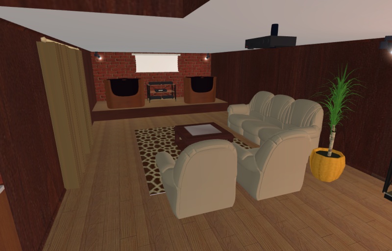

Nouvelles images d'Arnaud
Construction de la salle d'écoute... - Page 2 Loft_s10
Construction de la salle d'écoute... - Page 2 Loft_p10
De l'autre côté, avec un bug ou l'on peut voir avec le plafond en pente !!
Construction de la salle d'écoute... - Page 2 Loft_p12
Du coup, sans le bug de plafond
Construction de la salle d'écoute... - Page 2 Loft_p13
Et pour finir, une collé au fond du mur opposé aux enceintes... Avec un bout de toiture qui dépasse à l’intérieur !!!

Excellente idée l'estrade, à condition que les enceintes soient bien au bord.
Une hauteur de 50 cm serait bien venue pour dégager les boomers du sol et mettre les médium-aiguës légèrement en sur élévation par rapport à la hauteur des oreilles en position d'écoute.
Une petite marche intermédiaire entre les enceintes et voili voilou.
Chacun ses gouts, je préfère l'électronique moins visible qu'au milieu des enceintes surtout s'il doit y avoir pleins de vu-mètres ou autres loupiotes.
Bonne soirée.

Il s'agit surtout de dégager les boomers du sol d'au moins 30 cm afin d'éviter les réflexions qui peuvent grossir le grave et mettre le médium-aiguë à hauteur d'oreille.

Si tu es en construction neuve, évite le plafond parallèle au plancher.

Je ne suis qu'un amateur pour ce sujet, mais j'ai aménagé une salle dédiée, et j'ai passé un peu de temps à collecter les informations de base. Les points que tu dois regarder d'abord:
- dimensions de la pièce pour limiter les modes propres (il y a une formule t'indiquant si tes dimensions sont bonnes, ou des ratios de dimensions connus pur fonctionner).
- Peux-tu inverser la disposition, le plafond haut étant à l'arrière de la salle et pas à l'avant. La pente du plafond en direction de la zone d'écoute ce n'est pas bon et cela va maximiser les reflexions plafond vers la zone d'écoute.
- La distance d'écoute doit être appropriée et pas dans le fond de la salle. Moi j'écoute au maximum en champ direct, mais avec les 4355 il te faudrait être plus loin (5m ? les spécialistes des enceintes JBL devraient pouvoir te dire)
- Les fréquences situées en dessous de ce que l'on appelle la fréquence de Schroeder ont des reflexions géométriques sur les murs/plafond/sol et peuvent être controlées géométriquement
- Il faut un mélange entre surface diffusantes (controler les reflexions) et surfaces absorbantes.
- Sur HCFR il y a un acousticien (wakup2) et sur Melaudia (Julien). Essaye de les contacter pour avoir leurs avis.
- Sur Melaudia, il y a un programme Scilab pour calculer/vérfier les dimensions de la pièce.
J'ai appliqué ces principes sans être un pro du sujet, ce n'est pas parfait mais cela amène à des conditions d'écoute améliorées.
