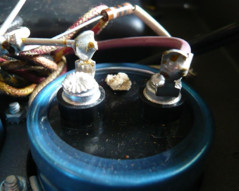

reste plus qu'a commander les 4 "gros" condos de puissance (gros par la taille, mais seulement 6000µF), les changer, un cht'i reglage et reparti pour trente ans.....
voici une des capa qui a attrapé la rage  :shock: (elle commence a baver...) après mesures: la capacitance s'est envolée a 8400µF (+40%) et l'ESR est a 0,40ohms (pour 0,10 max) , donc ca commençait a devenir très critique, par contre le montage d'origine n'est pas a vis, mais soudé comme sur la photo, de belles soudures en étoile mais impossible a dessouder avec un fer conventionnel pourtant a 500°.... je ne sais pas pourquoi a l'époque ils avaient préféré cette soudure plutôt qu'un montage a vis.réparation Harman d'avant 1972 L1070510

As tu déjà essayé cet ampli sans "l'affreux condensateur" en série sur l'entrée (apparemment) ?
Pour les gros, je crains que ce soit de la soudure "à froid" pour fixer les cosses, dans ce cas rien à faire et pour dessouder il faut se contenter du point de soudure sur les fils...
