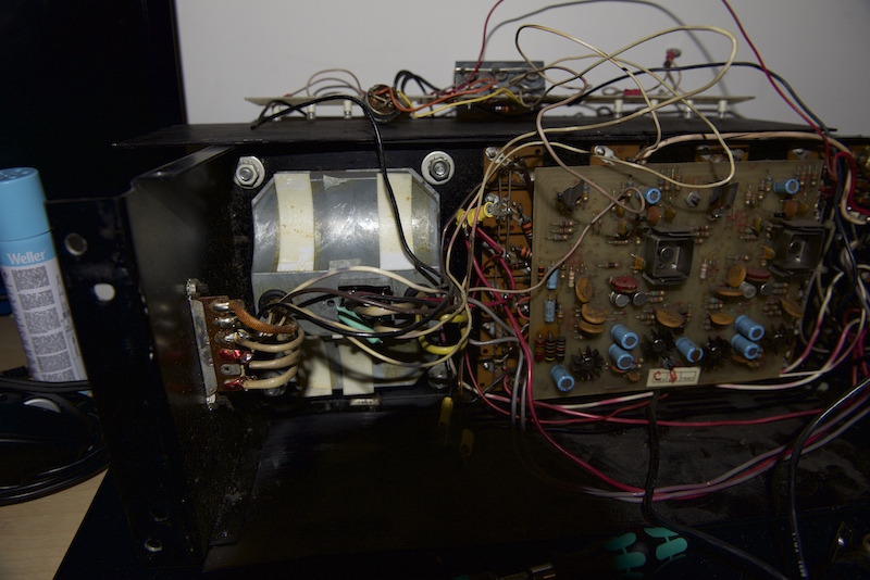

Pour ceux que ca intéresse voici les photos.
L'ampli dans son jus:
Phase 700B Full complementary. Dsc_5913

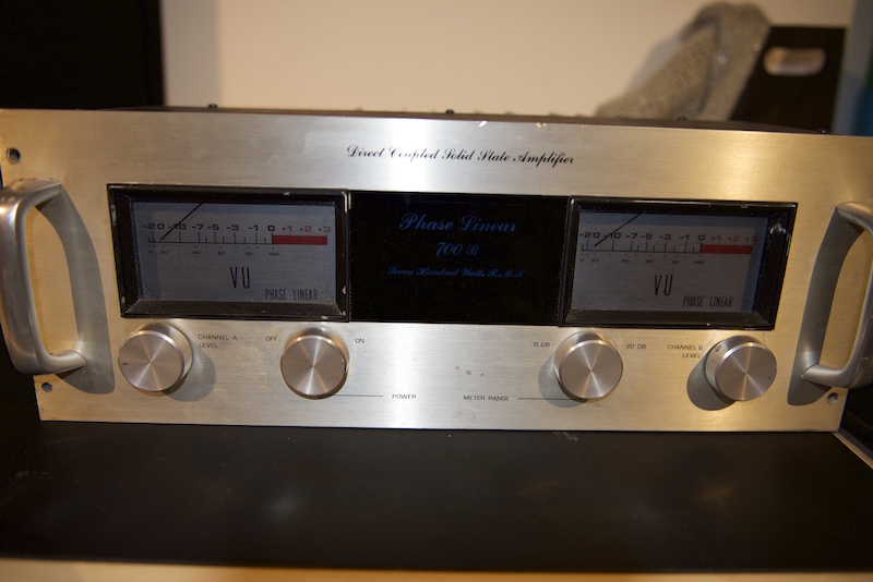

Face avant
Phase 700B Full complementary. Dsc_5914

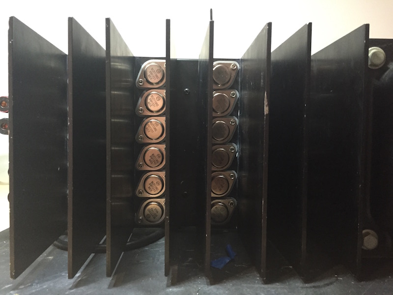

Transistors
Phase 700B Full complementary. Dsc_5915

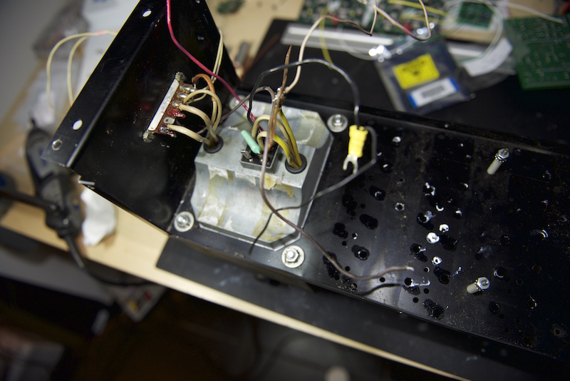

Petite surprise
Phase 700B Full complementary. Dsc_6011

Sgorr a écrit:
Par quels composants as tu remplacé ceux d'origine ? Les transistors de puissance par exemple...
au-delà du choix chez Motorola en MJE par exemple, il convient de trier et appairer ces composants (hfe) selon une procédure bien définie dans le SM de Phase Linear, ce que fait bien évidemment M. Limas... et qui garantit les performances de la bête...

MessageSujet: Re: Phase 700B Full complementary.   Phase 700B Full complementary. Icon_minitimeMar 10 Mar - 19:23
Bon pour les transistors il s'agit de mj21195 pour les pnp et de mj21195 pour les npn.
Qui sont évidement appairé selon la procédure décrite dans le manuel.
Étant donné que j'e n'ai pas l'envie ni le besoin d'en acheter des centaines pour les appairer moi même ils me sont arrivé appairé.

Phase 700B Full complementary. Empty
MessageSujet: Re: Phase 700B Full complementary.   Phase 700B Full complementary. Icon_minitimeMar 10 Mar - 20:13
Vous être sure des références ?
faninos
Messages : 11
Date d'inscription : 18/04/2012
MessageSujet: Re: Phase 700B Full complementary.   Phase 700B Full complementary. Icon_minitimeMar 10 Mar - 23:54
Petitre erreur de frappe les on semi mj21196 pour les npn eton semi mj21195 pour les npn.
MessageSujet: Re: Phase 700B Full complementary.   Phase 700B Full complementary. Icon_minitimeMer 11 Mar - 13:36
8)  un p'tit effort encore et ça devrait le faire ainsi
les on semi mj21196 pour les npn eton semi mj21195 pour les npnp
:!:attention aux fake qui circulent avec des puces ridiculement petites :!:
ARTHUR
Messages : 494
MessageSujet: Re: Phase 700B Full complementary.   Phase 700B Full complementary. Icon_minitimeMer 11 Mar - 23:03
Stephan
par curiosité, as-tu vérifié qu'ils étaient bien tous appairés, avant de les monter ?
de mémoire Alain L recommande une tolérance de 3% seulement

Pour ceux qui serrait intéréssé j'ai quelques photos de la restauration a faire partager. En tout cas merci d'avoir lus mon petit post.
Bien a vous.

Un magnifique objet sur le point de vue "design" et sur le point de vue réstitution audio, c'est très dynamique, ça tape bas et fort, medium/aigu doux et ces derniers filent
haut et pétillent sans la moindre agressivité... que ce soit à bas ou fort niveau...
Le mien a été restauré dans une 1ère phase ("condo" alim 22000µf et esthétique), j'ai du mal a passer à la seconde (carte driver et 211...) car je ne peux plus m'en passer...
Je joue avec le feu car il est stock avec les RCA et PL... mais les fast fuse sont là...
