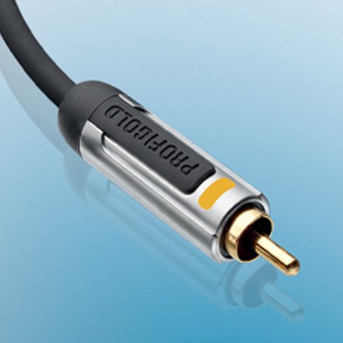

Idéalement c'est  pas un RCA ( rouge et blanc ) mais un coaxiale numérique qu'il faut... ( c'est presque pareil mais pas tout à fait...) , je viens d'en commander un chez Mamazon  justement..
http://www.amazon.fr/Profigold-CI-PROA4802-connexion-num%C3%A9rique/dp/B002KDU1VI
Il devrait arriver Lundi ou Mardi !!!
Le câble coaxial est donc un câble RCA mais blindé et mieux isolé. Il peut donc transporter du stéréo 192Khz/24bit (1 canal/câble) en numérique, il peut transporter un flux binaire (dit empaqueté) comme du Dolby Digital (ou AC3), Dolby Digital EX, du Dts, Dts 96/24, Dts es

D'ailleurs à bien y regarder, la couleur des borniers est là pour éviter la confusion..
Choix d'un DAC Q0-nup10
Rouge et Blanc pour les cables RCA  et Orange pour le Coaxial Numérique..
D'où la pastille Orange sur le Cable Coaxial Numérique.
Choix d'un DAC 41gguc10
Plus de raison de se tromper... :santé:
