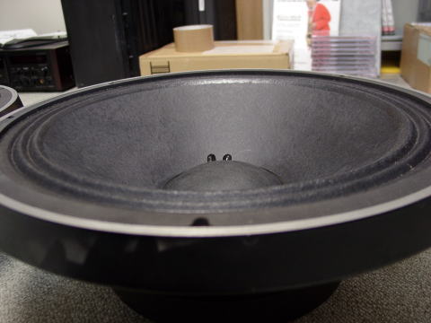

Ce sujet m'intéresse, car il parait qu'il a existé deux types de membranes pour les K-145.
Les K-145 d'un ami ont des membranes noires, en papier, très épaisses, avec une suspension en tissu imprégné.
Quelqu'un m'a dit que ces membranes ne sont pas d'origine JBL, qu'en pensez-vous?
Quel autre constructeur aurait utilisé ce type de membrane?
[img]recone jbl E-145 K-145 Dsc00010[/img]
[img]recone jbl E-145 K-145 Dsc00011[/img]

Sur mes e145, j'avais la même membrane en papier que sur la premiere photo posté sur ce fil. J'en ai remembrané un donc avec un nouveau kit, la membrane est plus claire maintenant et en fibre de verre (comme sur les 2123h) donc plus fine
