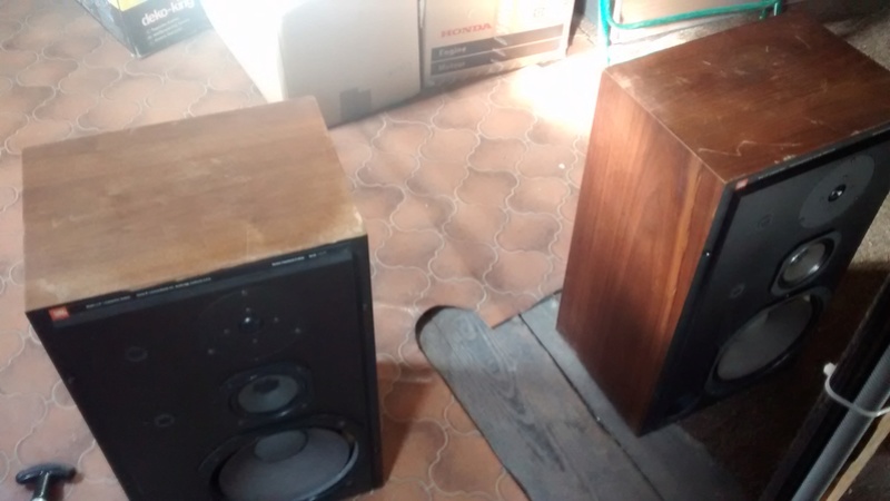

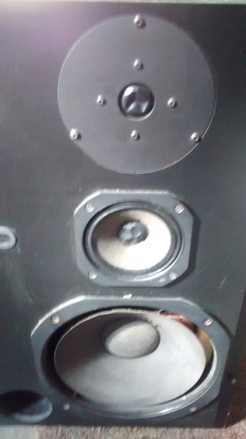

Bonjour à tous
J'aimerai bien faire l'acquisition de haut parleur jbl L110.
Mais l’état me fais un peu peur  . j'aurai aimé des avis pour savoir si je ne vais pas me ruiné en les restaurant .
Déjà faut mettre des suspension pour les hp basse . les aigue le dôme en mauvais état  ....

houla... elles font peur
et tout dépend combien tu les achètes, parce qu'il y a du taf

Hou là... Je sais pas à combien tu comptes les acquérir, mais à mon avis, tu n'auras jamais le retour sur investissement !
Moi, on me les donne, je refuse.
Les ébénisteries sont pourries, un des médiums n'est pas d'origine et pour les boomers, c'est pas gagné...
La cote est à 450€ pour du matériel en bon état, donc 🇳🇴

En premier lieu, les boomers LE111A :
-Soit tu les fais resuspendre, voire recôner par un pro,
-Soit en acheter sur LBC https://www.leboncoin.fr/image_son/938381453.htm
Faut voir le tarif :suspect:
Pour les mids et les tweeters, ce n'est que cosmétique et ça se répare bien.
Pour les ébénisteries, c'est du temps passé et de l'huile de coude (et le mélange qui va bien à voir sur le forum)
Reste ce qui est caché... les filtres et les L-Pads qui fatiguent en fonction des conditions d'entreposage 🇳🇴
Ah oui j'oubliais, quid des grilles ?

dans son annonce le vendeur précise "état correct" : doux euphémisme !
Comme il semble un peu se moquer du monde je lui ai fait une proposition à minima, bien sûr il n'a pas daigné répondre.
J'ai aussi une paire de L110, je les avais acheté 80€, suspensions h.s. et dôme enfoncé, c'est assez pénible à refaire mais on y arrive ( il faut démonter le tweeter, le coup de l'aspirateur ne marche pas dans ce cas ), les caisses étaient en bon état. La L110 est une enceinte intéressante, un peu plus « hifi » que la L100.
Si tu es bricoleur et si tu as du temps devant toi pourquoi pas mais à 150 € il y a sans doute mieux à faire.

Choses à regarder ? Tout...
Tester à l'oreille si les bobines des boomers et des médiums frottent :suspect:
Demander au moins une écoute à bas niveau...

oubli ces épaves tu perd ton temps et ton argent .
beaucoup trop de risques :suspect:

On peut clôturé le sujet . Enfin de compte je ne les prend pas trop risqué pour moi
Pour infos a 90 € il les lâches .
