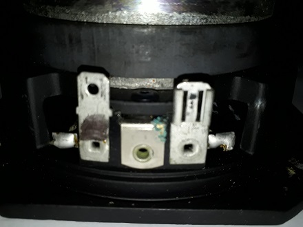

| Merci à vous. Pas de problème pour les cables j'avais une autre priorité: une platine vinyle. Par contre il va falloir attendre je vous explique, hier je me mets un petit The Congos en fond sonore histoire de bien débuter la soirée là je me dit le son est bizarre pas comme d'habitude mais j'étais occupé alors je n'y fais pas plus attention que ça. Ce soir, pareil le son est comme étouffé il manque quelque chose, je m'approche,écoute, mince un médium ne donne plus  . Du coup séance démontage, il tiens bien le bougre, verdict bobine coupée. Pourtant le volume d'écoute était plus que raisonnable alors je ne comprends pas :suspect: L'idylle aura été de courte durée, après 3 mois de recherche et 2 semaines d'écoute c'est déjà fini, enfin pour le moment j'espère. Je vais me mettre en quête d'un médium, si a tout hazard vous avez ou connaisez quelqu'un qui vend un LE5-10 je suis preneur. Merci de m'avoir lu. | |

| Bonjour et bienvenue ici C’est incroyable cette histoire, un LE5, ça ne lâche pas comme ça, même en s'excitant comme un malade sur le volume et quelque soit le modèle d'enceinte de la marque sur lequel il est monté. Il faut vraiment chercher à essayer de comprendre la cause de cette rupture, jamais eue dans ma vie d'audiophile malgré de nombreux excès en tous genres sur la plupart des modèles vintage de la marque. L'ampli SCOTT est-il en bonne santé ? aucune fuite de courant continu? Normalement ça se perçoit de suite sur les boomers si c'est le cas.. Ensuite, le pedigree des enceintes, la L50 ne date pas d'hier, ont-elles eu droit par exemple à une longue période de stockage en milieu humide (type sous-sol) ces dernières années? Je pense à une oxydation possible des bobines mobiles des HP qui les auraient fragilisés.. J'ai déjà eu l'occasion de croiser ou d'expérimenter des modèles différents avec ce même HP en usage intensif à fort niveau (types soirées dansantes sans ménagement) sans le moindre souci, alors là, tu comprends, pour l'exemple que tu cites, il y a obligatoirement un paramètre inconnu à trouver... :suspect: Je soupçonne (à priori) l'oxydation de la bobine, ensuite fragilisée, peut-être dû à un stockage prolongé des enceintes durant ces dernières années en milieu humide non chauffé? Si aucun souci de ce côté là je soupçonnerais ensuite l'ampli, soucis d'écrêtage? Bref, ce n'est absolument pas normal en tous cas... _________________ Que dire de plus, je suis connu comme le loup blanc maintenant

| Bonjour et merci pour vos réponses. Effectivement c'est bizarre, le hp de visu n'a pas l'air abimé. Un peu d'oxydation mais rien de méchant tout du moins en apparence.   La personne à qui j'ai acheté les enceintes, la soixantaine plutôt tranquille, pas vaiment le profil à écouter à fond pendant des heures la tête collée dans le boomer :lol!: Mais comme on dit l'habit ne fait pas le moine. Il m'a assuré qu'il les avait achetée quand il était jeune et sont donc des premières mains, il venait de racheter une autre paire d'enceinte plus récente pour aller avec son mobilier. Par contre je ne sais pas depuis combien de temps les L50 étaient remisées. | |

| Mais, justement, l'immobilisation dans un coin humide sans usage durant des années est bien plus nocif pour les bêtes qu'un usage régulier intensif dans un climat temporisé normalement habité, ce que tu dis, plus la photo, semble au contraire conforter mon soupçon. Il y a fort à parier que l'oxydation a fait son oeuvre sur la bobine mobile à l'intérieur avec le temps et que les HP soient vraiment à revoir.
On t'a donné une bonne adresse, "y a pu qu'à", comme on dit.. 8) _________________ Que dire de plus, je suis connu comme le loup blanc maintenant
