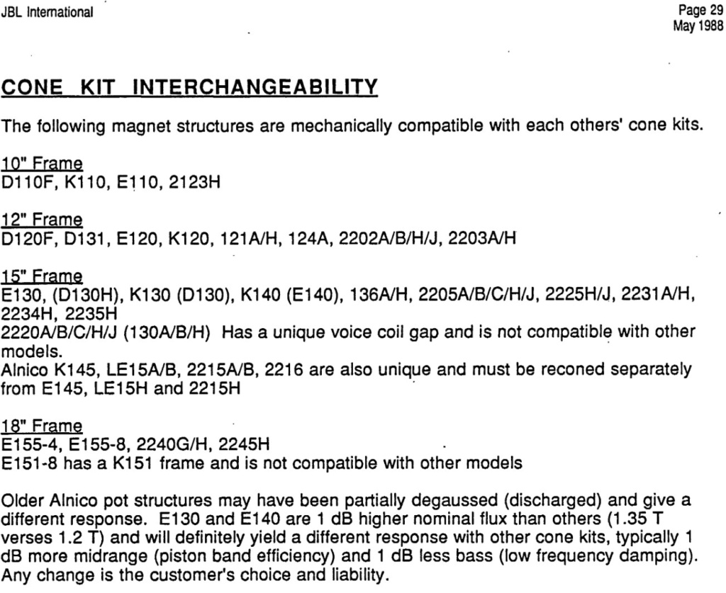

Voici les compatibilités entre cône kits et saladiers :
comment reconnaitre saladier 15" Jbl_co10
Si les étiquettes auxquelles tu fais allusion sont celles métalliques collées au cul du magnet il faut savoir que JBL à certaines époques ne les mettait pas toujours sur les drivers destinés à intégrer directement ses enceintes mises sur le marché. Par contre il y avait alors en général une sérigraphie blanche d'identification.
Après les saladiers eux mêmes sont soit de couleur grise (marché pro) soit noire (marché consumer).
