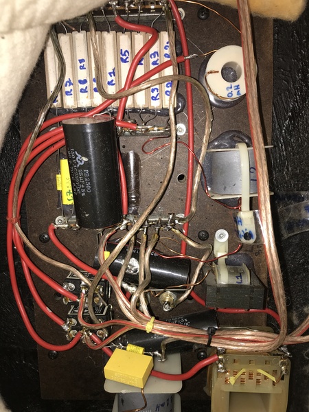

A la recherche d'une paire de 240Ti, j'ai finalement trouvé et acheté une base.
La personne à qui je l'ai achetée l'avait reprise à quelqu'un parti à la retraite.
Superbes caisses, les deux LE14H-1 fonctionnent tout comme les tweeters, les numéros de série sont consécutifs
Vus dans l'annonce (et faisant partie du marché), les 2 mediums ne sont pas les bons, remplacés par des Focal 5K413
Quelques trous sur la partie arrière laissaient à penser à une manip sur les filtres.
A la maison, je démonte tout ça, il y a abondance de matériau absorbant, et effectivement les filtres ont été refaits.
Les atténuateurs sont branchés
Une base de 240Ti LKujL7XtUfq_IMG-9717
Je suis en train de rechercher une paire de 104H pour remettre ça d'aplomb

Beau projet de restauration, pour les 104H, il y en a à la pelle sur Hifihark en ce moment, ça ne posera aucun problème.

Oui des 104H-2, pas des 104H, et encore quasiment tous aux US

Un avis argumenté sur le positionnement des 240Ti, HP plutôt intériorisés ou extériorisés?

D'origine, dans la composition des 240Ti il s'agit bien des 104H de 1ére génération, c'est d'ailleurs stipulé ici dans le schéma original, voir cette page post 3:
https://www.jbl-vintage.com/t4136-modele-240ti-doc-be?highlight=JBL+240Ti
Ensuite, ce HP a été décliné en plusieurs générations, dont effectivement le 104H-2, présent notamment sur les 4410, 4412, les L80T, les L100T, et d'autres...
Puis le 104H-3, présent notamment sur les 4312 MK2.
En fait, ce HP, version pro du LE5 qui a du bénéficier de plus d'une bonne dizaine de variantes de générations, ne sera pas à proprement parler un point vraiment critique, pour peu que l'on en reste chaque fois à une paire de génération identique. L'idéal est de conserver exactement la même référence pour le fun (bien que certains modèles aient parfois subit des évolutions sans changer systématiquement d'appellation), mais, lorsque de l'une à l'autre, généralement celle sortie immédiatement après, la même texture de membrane est conservée, il n'y a aucun problème côté continuité de la sonorité obtenue au départ.
