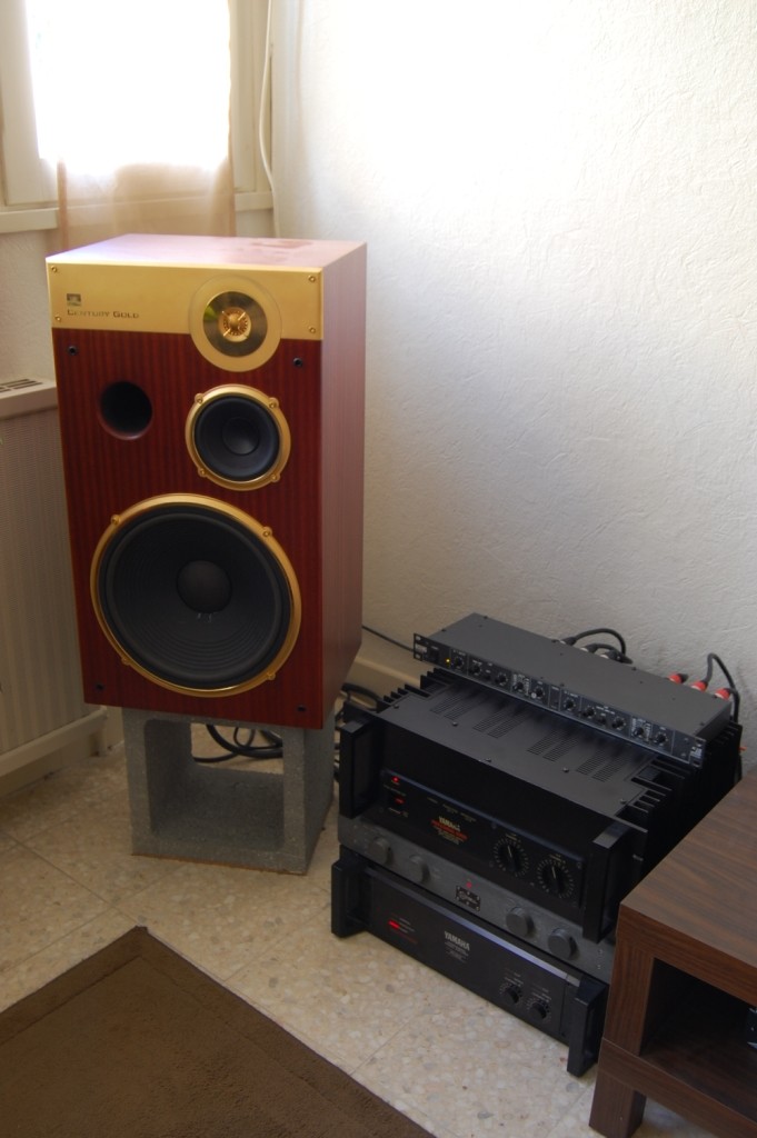

Bonjour à tous.
Voilà un moment que ce projet me trottait dans la tête: Bi-amplifier mes Century Gold.
Me voici donc parti à la recherche d'amplis de puissance et d'un filtre actif.
Une petite photo de famille de mes trouvailles :
Systèmes en Bi-amp Centur10
De haut en bas:
  • Le filtre actif. J'ai pris un Rane AC22B plutôt que le classic DBX 223XL car le Rane ajoute la possibilité de réglage des délais. Je souhaitais également pour l'instant rester en filtrage analogique, histoire d'éviter les multiples conversions. Je l'ai trouvé aux USA sur la bay et j'ai commandé une alim en 220V Rane RS1. Cela revient beaucoup moins cher que de tout acheter en europe.
  • L'ampli de puissance pour les woofers. Un Yamaha PC2002 qui vient d'arriver d'Allemagne. Un bon gros monstre de 2x240W sous 8 Ohms.

  • Le préamp, un Krell KSL. Simple, mais il fait son bien boulot, et en symétrique.
  • L'ampli de puissance pour les mediums-tweeters, un Yamaha PC1602 de 2x150 Watts.
Après en avoir discuté avec Pos (notre intervenant technique :lol:) en MP et sur audioheritage, il s'est avéré que la doc technique de JBL préconisait une mise en oeuvre assez complexe avec plusieurs pentes et tout le toutim.

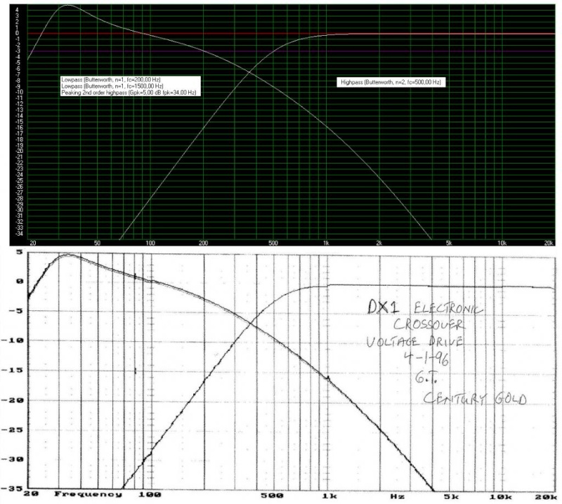

Systèmes en Bi-amp Centur11
Néamoins, on pouvait voir sur les courbes que cela correspondait à peu près à une Fc en 300 et 400 Hz.
Après quelques mesures en champ proche avec mon ECM8000 histoire de bien caler les Fc entre les 2 canaux, me voici parti dans les tests et les mesures. Le moins qu'on puisse dire est que ce n'est pas plug n' play. Ce n'est pas non plus à des années lumières de la bi-amp passive. Il va me falloir pas mal de temps pour affiner tout ça. Et je vois mal comment j'aurais pu m'en sortir à l'oreille soit dit-en passant... En champ lointain, les courbes de mesures sont entachées de ces foutues ondes stationnaires et du coup, pas si simple d'agir correctement.
Mais bon, mis-à-part la dure réalité de l'acoustique pourrave de mon salon, après quelques eq numériques, je peux vous dire qu'elles dancent mes Century Gold avec tout ce bazar aux fesses ! :lol: :lol: :lol:

chezalfredo, je ne pense pas que tu puisse t'en tirer proprement avec un simple filtrage symetrique à 300 ou 400Hz. Si tu fais ca tu perdra par rapport au filtrage passif original.
Il faudrait que tu trouve quelqu'un pour te fabriquer un filtre actif analogique selon les bonnes specs (en oubliant eventuellement le filtre raisonnant à 35hz, qui n'est pas essentiel), à partir de ces modules là par exemple:
http://www.newclassd.com/index.php?page=60&filterfc=2000&filterslope=6&filterpass=LP
mais il y en a d'autres
apres tu a les solutions numériques, mais meme la ca n'est pas evident de pouvoir repliquer exactement ces pentes (il faut cascader des filtres, et ca par exemple le DCX2496 ne sait pas le faire).
Apres on peut toujours s'en sortir avec l'eq, mais il faut pouvoir mesurer le resultat en sortie de filtre (je peux le faire sur le DCX2496, si tu choisi cette route)
Salut Pos,
Je me disais tout de même que le fait de passer en filtrage actif avec des pentes fortes pouvait apporter un gros plus, malgré les quelques écarts avec les specs de JBL. Mais si tu penses qu'il n'y a point de salut ormis de les suivre à la lettre, je pense que je vais me contenter du passif pour l'instant.
Après, comme je l'ai dit, actuellement je ne trouve pas que cela m'apporte un gros plus par rapport à la bi-amp passive.

-Sur ce type de modèle particulier muni d'un 30 cm qui est certainement moins capricieux et plus facile à driver que les lourds boomers de la marque, je ne suis pas persuadé que la bi-amplification sera vraiment dans ton cas un plus déterminant, car la contre-partie est effectivement de bien gérer la bonne coupure avec la pente et l'équilibre qui vont bien. Il faut savoir aussi que plus on coupe avec une pente raide, et plus le réglage du bon équilibre devient minutieux pour garder l'homogénéïté qui va bien.

Oh des Century Gold!
J'en ai vendu une paire ici mème. Dans mon annonce j'avais éssayé d'annoncer la couleur:
Ces enceintes sont INFERNALES à amplifier! Elles mettent tous les amplis à genoux.
Un McIntosh MA6900 à €7000 était totalement incapable de tenir le 31, un Accuphase E211 idem, les petits amplis audiophile style Rotel j'en parle mème pas, tout ça donne un son lent, poussif, flou.
Avec mon Perreaux 350W ou des gros blocs mono Marantz là elles fonctionnaient le grave était ferme, le son transparent, ça le fait.
Par contre mème avec les (rares) amplis qui vont bien ce sont pas des enceintes très vivantes, il faut balancer la sauce pour qu'elles ce reveillent et là c'est impressionant certes.
À 86db et 6ohms ce sont des enceintes 10 fois plus galère à faire fonctionner agréablement que mes 2 voies TAD avec des 38cm qui sont contentes et 'écoutables' avec presque n'importe quel ampli. Donc un 31 est pas forcément plus facile à remuer qu'un bon gros 38 qui bouge de l'air et crée une scène sonore avec un quart de poil de Watt.
En passant: Je pense que va faloir bosser pour faire aussi bien que le filtre passif d'origine. À mon avis tu peux aussi les remonter, il est pas mal d'avoir les oreilles un peu en dessous du HP medium.

MessageSujet: Re: Systèmes en Bi-amp   Systèmes en Bi-amp Icon_minitimeSam 6 Nov - 21:41
Hello.
Petite rectification, c'est 90dB à 1m et non 86Db.
Sinon, je ne comprends pas pourquoi tu as eu tant de mal à trouver un ampli pour les faire bouger. Je n'ai pas eu ce problème.
D'autre part, comparer des TAD (2001 + 1601 j'imagine) à des Century Gold me paraît bizarre. Ce n'est pas du tout le même concept. Et encore moins le même prix. Si j'avais les moyens je prendrais évidement les TAD, comme tout le monde :lol: !

MessageSujet: Re: Systèmes en Bi-amp   Systèmes en Bi-amp Icon_minitimeSam 6 Nov - 21:48
Je comparais juste pour répondre à la remarque que un 31 c'est plus facile qu'un 38 alors que bin non, pas forcément. C'était pas pour faire une comparaison de qualité sur des enceintes qui effectivement n'ont rien à voir. Coté sous, le prix 'Officiel' à la sortie en France était quasiment le mème que mes composants TAD.
T'as pas eu de problème d'ampli parceque tu as tapé directement coté gros balèses, regarde t'as 60kg d'amplis! Pas vraiment un petit NAD 3020 :)
Mais bon 90db ou 86 (Il me semble bien que les graphs de mesures personalisés livrées avec les miennes disaient 86 …) Pour moi ce sont des enceintes très très dures à secouer …
Je le redis un MA6900 de 250W c'était minable, mon acheteur avec qui j'ai sympatisé depuis était dégouté.

MessageSujet: Re: Systèmes en Bi-amp   Systèmes en Bi-amp Icon_minitimeDim 7 Nov - 12:38
C'est sûr, un 12' n'est pas forcément plus facile qu'un 15'. Je te laisse imaginer avec un jbl W12GTI...
Sur les prix neuf, c'est clair que les Century Gold c'était du n'importe quoi! Genre 5000€ d'après mes doc. A ce prix, on peut avoir plein de trucs qui sonneront mieux, on est d'accord. Je parlais plutôt des prix en occaz, car les TAD, même en occaz, ça continue de tabasser sévère :lol: ! Les Century Gold, elles, peuvent se trouver autour des 1000€.
Concernant l'amplification, les possesseurs de TAD 1601 ont souvent tendance à les pousser avec de gros amplis pros genre Chevin, Ram Audio et compagnie. C'est avec ça qu'ils obtiennent le meilleur grave. Même s'ils sont une sensibilité élevée, apparemment ils sont content quand ça pousse fort. Comme toutes les grosses gamelles en fait! Enfin bref, à mon avis, tu devrais essayer :D ! Enfin, le Perreaux m'a l'air bien sympathique et doit pas être du genre anémique...
Ce qui est sûr c'est que ton système doit marcher du tonnerre, même avec ton petit Perreaux (j'déconne hein :D). T'aurais pas quelques petites photos par hasard? Y'a une rubrique spéciale pour ça dans le forum.
En tout cas, la bi-amp passive m'a vraiment apporté un plus par rapport à la mono-amplifiation. Les graves sont tout de même mieux tenus. Donc oui, faut pas prendre un T-amp pour driver les Century Gold! Comme beaucoup de JBL en fait.

MessageSujet: Re: Systèmes en Bi-amp   Systèmes en Bi-amp Icon_minitimeDim 7 Nov - 14:18
chezalfredo a écrit:
screw_squirrel a écrit:
Boudiou! :shock:
Il est beau le PC 2002 Yamaha... Si avec ça le 30 cm n'est pas tenu! :cyclops: Il est quand même doux j'espère...? 8)
Oui, et en vrai il paraît encore plus gros ce PC2002... Mon Hafler P4000 fait minuscule à côté :).
Sinon, je ne sais pas ce que tu entends par doux pour un ampli? Qui manque d'aigus :lol: ?
Sans rire, je fais partie des gens qui pensent que deux amplis correctement construits (BP élevée, impédance d'entrée élevée, S/N élevé...) ne doivent pas sonner différemment. Libre aux audiophiles d'entendre la différence de son quand on chance le sens d'une résistance, ou quand on inverse la phase du secteur...
Grave erreur........
