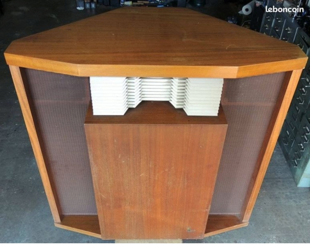

Le Hartsfield doit être crédité d'avoir établi la réputation de JBL en tant que constructeurs des meilleurs haut-parleurs disponibles. Ce n'est pas une hyperbole. Dans un article de 1955 sur l'industrie hi-fi, le magazine Life a qualifié le Hartsfield de "l'enceinte de rêve ultime". Le magazine High Fidelity a déclaré dans un autre article de 1955, "de toute la famille dérivée de Klipsch, un haut-parleur, à mon avis, est nettement supérieur - le Lansing Hartsfield."
Le développement du Hartsfield était intrinsèquement lié au succès du Klipschorn précédemment introduit. Paul Klipsch avait développé son haut-parleur homonyme en 1949. C'était une conception ingénieuse qui utilisait un pavillon plié complexe pour charger à l'avant un haut-parleur de basse de 15 pouces, puis utilisait un placement en coin qui permettait aux murs d'une pièce d'agir comme une extension du pavillon. . Cela a augmenté la longueur effective du pavillon pour permettre l'extension des basses à 35 Hz.
Ce haut-parleur a été un succès retentissant en raison de sa combinaison d'une efficacité inégalée et d'une réponse à pleine bande passante. Presque tous les fabricants de haut-parleurs domestiques se sont précipités pour développer une version du pavillon d'angle. JBL n'était pas Insensible à cette pression, les revendeurs JBL réclamaient un produit pour être compétitif sur ce marché, c'est William L. Hartsfield.
Bill Hartsfield était un employé du Bureau américain des normes à Washington DC Il avait appartenu au même chapitre de l'AES que Ray Pepe, vice-président du marketing de JBL lorsque Pepe vivait sur la côte est. Ray était au courant du travail de Hartsfield dans la construction de sa propre variante domestique du Klipschorn en tant que passe-temps personnel. Il était tout naturel que Bill Hartsfield soit appelé à développer la version JBL d'un avertisseur sonore d'angle. Il a été embauché sur mandat en tant que consultant chez JBL pour développer un haut-parleur à pavillon d'angle.
La conception du Hartsfield n'était pas très innovante. Au lieu de cela, c'était un exemple de raffinement d'un concept éprouvé avec une approche sans compromis de la qualité de la conception et de la construction. (Néanmoins, la conception Hartsfield était considérée comme suffisamment unique pour qu'un brevet soit délivré en 1957) Bien qu'il y ait eu quelques critiques à l'encontre du Klipschorn dans son utilisation d'unités d'entraînement du marché de masse et d'une armoire insuffisamment rigide, il n'y aurait pas de tels compromis avec le Hartsfield .
Le Hartsfield incorporerait les pilotes de la plus haute qualité dans l'inventaire de JBL - le kit 085 composé du pilote de basse 150-4C et du pilote de compression haute fréquence 375. Les deux unités avaient été conçues à l'origine pour un usage professionnel dans des haut-parleurs de théâtre. Le 150-4C utilisait le même aimant et le même panier que les précédents D130 et 130A, mais ajoutait une extension au bord extérieur. Cela a permis l'installation d'un cône à angle raide et à côtés droits par rapport au cône curviligne des unités précédentes. Cette conception de cône a fourni une résistance supplémentaire pour s'adapter au chargement du klaxon du conducteur.
Le 375 venait d'être introduit et développait une réputation de meilleur haut-parleur haute fréquence disponible. Il était unique dans son utilisation d'un diaphragme de 4" et d'une sortie de gorge de 2". Le diaphragme de 4" et la bobine acoustique permettaient une sortie inégalée et la grande gorge résultait en une distorsion minimale. Ce haut-parleur a été combiné avec un tout nouveau pavillon exponentiel H-5039 et une "lentille koustique" développée par Bart Locanthi. Il a été croisé à 500 Hz en utilisant le réseau de séparation N-500.
L'armoire du Hartsfield a utilisé des matériaux excessivement lourds pour sa construction. Il a été entièrement renforcé pour donner une enceinte extrêmement solide et rigide. Un seul haut-parleur pesait plus de 250 livres. Le système final était un système sonore et visuel centrale.
Le Hartsfield a été introduit en 1954 avec une renommée quasi universelle qui a atteint un sommet avec la publication de l'article du magazine Life mentionné précédemment. La publicité générée par cet article a entraîné une augmentation immédiate de la notoriété et des ventes de JBL. L'emplacement de JBL à Los Angeles, au centre de l'industrie du film et de l'enregistrement, a abouti à la vente d'un certain nombre de systèmes Hartsfield à des célébrités locales. Ce fait a été mis en évidence dans les campagnes de marketing ultérieures avec un grand succès.
Installation du Hartsfield D208 - Harman International, avec l'aimable autorisation de Mark Gander et John Eargle
Un fait peu connu à propos du Hartsfield était qu'il était possible d'acheter un système "de démarrage" dans les premières années qui pourrait ensuite être mis à niveau vers le système D30085 complet. Ce système utilisait un seul haut-parleur D208 de 8 "fonctionnant dans toute la gamme. Le haut-parleur était monté immédiatement derrière la " lentille Koustical " et utilisait un conduit pour charger le haut-parleur dans le pavillon des basses. La logique de mettre un haut-parleur à 25 $ dans un boîtier à 300 $ était au mieux discutable et n'a jamais été un succès marketing.Cette option a été abandonnée au bout de deux ans.
En 1959, il y a eu une refonte importante du cor de basse du Hartsfield. L'objectif déclaré était de simplifier le chemin du klaxon pour aboutir à une réponse plus douce. Cependant, il était probable que la plus grande motivation était monétaire puisque la refonte a abouti à une construction simplifiée qui a considérablement réduit les coûts de fabrication.
En 1964, la configuration du pilote a été modifiée pour ajouter le radiateur annulaire 075 pour créer un système à trois voies. Cela a résolu une limitation de longue date du Hartsfield - une bande passante haute fréquence restreinte. Le pilote 375 ne s'est jamais étendu bien au-delà de 10Khz. Dans les années 1950, ce n'était pas si important puisque la plupart des enregistrements étaient également limités en réponse haut de gamme. Cependant, dans les années 1960, il était courant que les enregistrements contiennent des informations qui atteignaient les octaves les plus élevées. La nouvelle configuration 085, composée du haut-parleur de graves 150-4C, du médium 375, du pavillon 537-509, du tweeter 075, des crossovers N400 (ou N500H) et N7000, pourrait désormais se vanter d'une bande passante qui s'étendrait au-delà des limites de l'ouïe humaine. .
Malheureusement, 1964 a également été la dernière année de production du Hartsfield. Son arrêt était lié au succès de la reproduction stéréo. L'exigence d'un placement en coin n'était pas un problème important lorsqu'un seul haut-parleur devait être situé dans un système monaural. Cependant, un système stéréo nécessitait deux coins adjacents dégagés et raisonnablement espacés. Toutes les maisons ne pouvaient pas répondre à cette exigence et le marché disponible était donc restreint.
Néanmoins, le succès et l'impact du Hartsfield sur JBL ne peuvent être surestimés. Selon Margaret Thomas, l'épouse de Bill Thomas et employée de longue date de JBL, le Hartsfield a "fabriqué" JBL. C'est ce conférencier qui a donné à l'entreprise une reconnaissance nationale. Il était en grande partie responsable des augmentations des ventes qui seraient en moyenne de plus de 50 % par an pendant les trois années suivantes .
