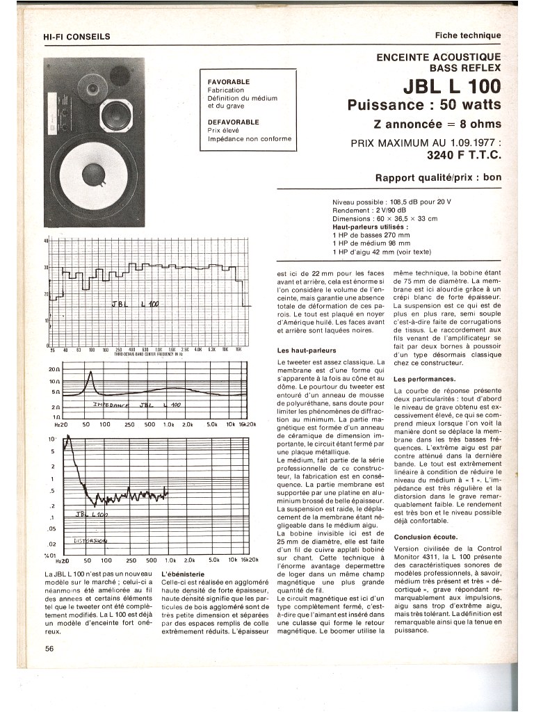

MessageSujet: Re: Modèle L100 CENTURY   Modèle L100 CENTURY Icon_minitimeMar 23 Jan - 21:01
voici le banc d'essai de la L100:
Modèle L100 CENTURY Previe10
