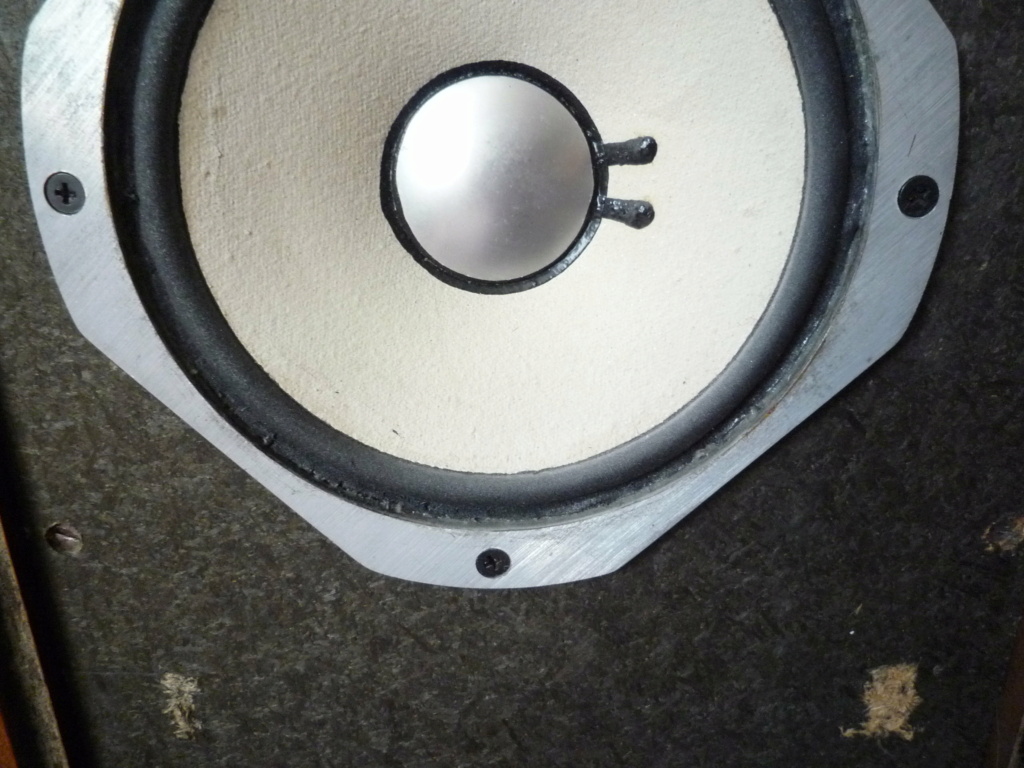

Mise à jour des photos:
Modèle L75 MINUET I-img110
Modèle L75 MINUET Maxres10
Modèle L75 MINUET A53a6c10
Modèle L75 MINUET _110

Les JBL L75 Minuet se composent en effet de LE8T actifs...le large bande le plus fameux qui soit... le meilleur, d'après tous les passionnés qui le connaissent...et de PR8 passifs...
en 2 mots, j'explique pour ceux qui ne connaissent pas... le LE8T... actif... c'est le haut parleur qui est relié à l'ampli...et qui délivre directement le son... il n'est pas filtré...comme un 123A, par exemple...
mais le LE8T n'est pas un hp de basse... c'est un LARGE BANDE...c'est à dire, un HP qui fait office de tweeter, de médium et de basse en même temps...et contrairement à ce qui est dit plus haut, le détail est d'une richesse sidérante...
les japonais donnent plus de 1000 dollars pour une paire de LE8 T...les audiophiles les recherchent pour réaliser des projets perso...
et moi, perso, je ne vendrais jamais ma paire de Minuet pour moins de 800 EUR...
ce sont des bijoux de famille...
contrairement à ce qui a été dit plus haut, bonne chance pour refaire les suspensions.... c'est galère... il m'a fallu 10 fois plus de temps que pour des Hp classiques... difficile de ne pas abîmer la membrane papier...et SURTOUT, de ne pas écailler l'enduit blanc-crème AQUAPLAS...
j'ai refait un grand nombre de suspensions... principalement des 116A , 125A et 127A ...pas compliqué, si on est un peu équipé et soigneux...
mais dans ce cas-ci, j'ai sué et je me suis arraché les cheveux...
les supsensions blanc-crème des JBL Minuet L75 ne tombent pas en poussière... comme dit plus haut...  elles sont devenues dures...  et il est impératif de les changer...dommage pour l'esthétique... mais pas le choix...
j'ai trouvé chez sylvain houlbert ce qui se rapprochait le plus des suspensions d'origine... (en noir) ...
pas évident à trouver...
je suis content du résultat...mais pas prêt de remettre ça... difficile, périlleux...
un conseil : si vous avez fait un éclat dans l'enduit JBL AQUAPLAS d'origine, il est judicieux de restaurer cela discrètement à l'aide d'un fin pinceau de martre...et avec des couleurs acryliques fines (pour artistes).. il faut rechercher le ton crême exact...et y aller en douceur... travail à la loupe...
j'en reviens au LE8T et au PR8...  le LE8T est donc le Hp qui est aimanté... c'est le HP Actif, qui est relié à l'ampli...les ondes électromagnétiques font bouger la bobine dans l'entraxe de l'aimant...  le LE8T est extrêmement lourd ( série Signature)...son aimant alnico est surdimensionné...  il est très important de REGLER la nouvelle suspension lors de son collage pour qu'elle ne frotte pas dans la bobine par la suite... si vous possédez un CD de basses fréquences, cela permet d'ajuster la supsension pendant son séchage... ce système permet de ne pas retirer le dust-cap  pendant l'opération..et donc de ne pas devoir bloquer la bobine dans l'entraxe durant le collage...
passons au PR8... le passif...  il n'est pas relié à l'ampli... il ne possède pas d'aimant....et donc reste fort léger...et n'a bien sûr pas la même valeur marchande qu'un LE8T... il est donc un peu plus facile de refaire les supsensions : pas besoin de régler la bobine...  qui est libre...
à quoi sert le HP passif ?... le L75 Minuet n'a pas d'orifice d'entrée et de sortie d'air, comme sur tant d'autres JBL( bass reflex)...
ici, c'est un circuit fermé... le PR8 passif joue donc un rôle tampon... il bouge dans le sens inverse du LE8T actif... mais ce n'est pas tout, évidemment :  il récupère tout ce qui lui vient du LE8T actif...et le transmet via sa membrane propre... c'est subtil et magique, tout simplement...
