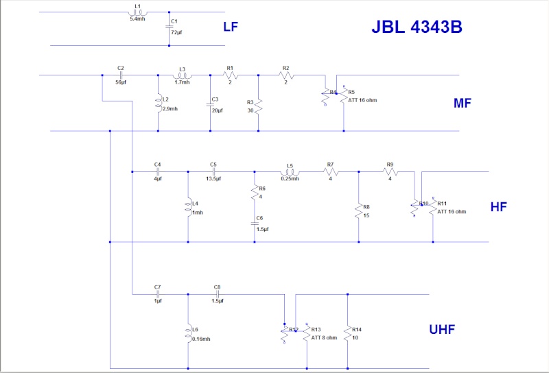

| Une version lisible du filtre pour bicablage  " /> | |

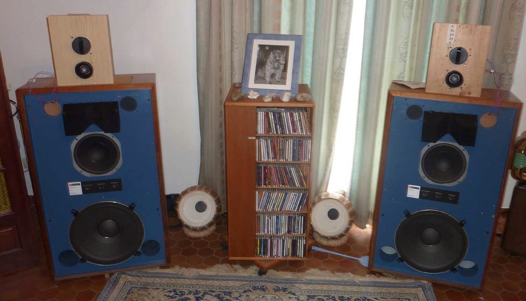

|  bonjour à tous , je tente de mettre deux tweeter sur les 4343, un 2402 et 2405. le 2420 est descendu à -7 sur le potard de la 4343 coupure à 7100 ~ le 2402 est descendu à - 3 sur le potard de la 4343 avec coupure à 11000 ,branché à la place du 2405 sur le filtre sur le 2405 ,il y a une résistance de 4,7 Ohms , raccordé en AMONT du filtre passe haut (donc juste avant C7) avec un condo de 1 à 1,5 µF quelqu'un a t-il deja essayé ? charlys | |

| La position encastrée des deux tweeters ne nuit pas à leur directivité ? Tu comptes mettre un cache ? est ce utile ? Je me demande si leur bafflage sur la photo postée le 18/07 n'est pas techniquement plus approprié pour ne pas casser les lobes de directivité.. Après seule l'écoute tranche. | |

| je ne remarque pas de différence de directivité entre la configuration sommaire faite avec deux boites et ces petites pyramides
je ne compte pas y mettre de cache,puisque je ne mets pas les caches des 4343.
il fallait absolument que les tweeters soit l'un au dessus de l'autre , pour l'histoire des lobes ,
maintenant,reste à finir l'ajustement pour mes oreilles qui ont vieillies au bruit et un bouton pour basculer en mode " 4343 PUR jbl "
-- il y a semble t-il une autre solution , cela aurait été de ne changer que la compression 2420 et d'en mettre une plus grosse je n'ai pas d'information sur cette modif , sans doute à explorer aussi.

Non, oublies ça, pas sur une telle 4 voies filtrée assez haut à plus d'1 khz! tu ne ferais que la faire "beugler" sans qu'elle puisse descendre pour autant en fréquences (alors que c'est pourtant ça qui serait véritablement intéressant) avec un déséquilibre difficile à corriger et dans les hautes fréquences, elle sera moins à l'aise que le moteur 1 pouce. La 4343 dispose d'origine d'un très bon équilibre, il faut bosser un peu en amont pour bien la faire chanter. Ensuite, ces cuisines, c'est complètement du délire, juste de la perte de temps, de la perte de fric, et rien d'autre :evil: _________________ Que dire de plus, je suis connu comme le loup blanc maintenant
