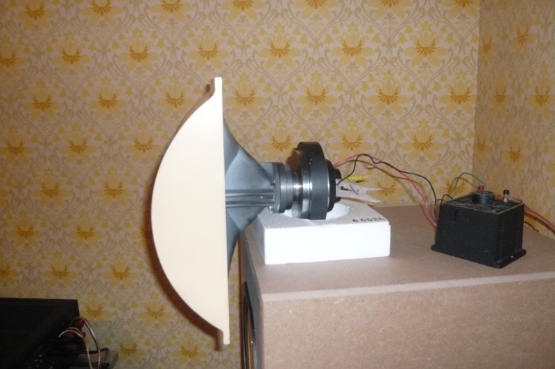

voila mes nouveaux jouets
pavillon diabolo JBL + compressions JBL 2416H en dessous un JBL LE10A chargé dans 57litres clos le tout alimenté par un Accuphase E305 et comme source une Marrantz cd_80.
le but etait de tester ces pavillons surtout au niveau de l'image stéréo. :D
Pavillon Diabolo JBL et LE10A. P1050310
Pavillon Diabolo JBL et LE10A. P1050311
Pavillon Diabolo JBL et LE10A. P1050312

En gros c'est le pavillon de la 4430 (2344A) + une compression équivalente à celle de la 4430 (2426H) mais par contre pas de 38cm en dessous. Et ça ne sonne pas trop "déséquilibré"? Un 10" dans 57 litres ça descend? Mais peut être vas tu étoffer tout ça avec un 15" par la suite...? ;)
c'était plus pour tester le pavillon et ses qualités en terme de spécialisation.
en effet l'idéal serait dans une config finale d,avoir en renfort un 38.
