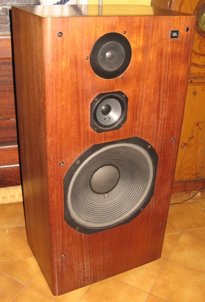

L'état est extraordinaire, l'ébénisterie est comme neuve, les caches impeccables, les caches poussières des HP n'ont pas une trace. Le son est gros, un grave profond et des aigus cristallins. Le medium est moins présent que sur la 4312, mais ....... c'est normal un des 2 ne fonctionne p<as. Oui, c'est la déception, ça vient ternir tout le reste. Du coup, j'ai arrêté de les écouter, ça me saoûle. Maintenant on ne peut plus rien acheter sans que systématiquement il faille se retourner vers le vendeur pour mendier une explication, une remboursement etc ... A suivre demain.
avant de contacter le vendeur qui n'y est peut etre pour rien , tu devrais procèder par élimination , d'abord démontes le hps et teste le avec une pile , peut etre que la bobine c'est coincée dans l"entrefer pendant le transport , après tu vois ! , mais personne n'est à l'abris de ce genre de problème ... ! :evil: | |

| Pour info quand j'ai ramener mes l300, pas d'aigu/médium sur une... J'ai eu très peur.
J'ai monter le niveau sur le canal en question via l'ampli et c'est venu d'un coup !!! Comme si on retirais un bouchon...
Peut être quelles aiment pas voyager a plat...
Par contre, impossible de dire si c'était les enceinte ou le preampli/ampli.... Essayes;) | |

| test à la pile:rien Je l'ai tapoté pour débloquer:rien La membrane bouge quand on appuie dessus. Evidemment mon ohmètre a choisi de ne plus fonctionner aujourd'hui. | |

| J'ai eu le vendeur au téléphone qui est désolé. Je le crois sincère, les enceintes à part ça sont nickels, c'est une première main et les N° de série se suivent.
Il me propose effectivement de me renvoyer une paire de 104H-2 qu'il démonte de ses 4412 (?). Est-ce que ça a du sens? Est-ce vraiment interchangeable? Le thread américain ne répond pas vraiment à la question.
Il me propose aussi d'acheter des 104H et de me les envoyer plus tard.
Quel est le meilleur choix? Je suis bien incapable de tweaker le filtre. | |

J'ai eu la même panne que toi sur mes 4315 mais 1 ans après réception à la maison, je comprends donc ton inquiétude. Avant d'entreprendre de grandes démarches j'ai interverti les deux médiums sur les enceintes et j'ai constaté que le muet fonctionnait sur l'autre boite. Après j'ai démonté le 30 sur l'enceinte en question (délicate opération tout seul mais très facile) et j'ai dévissé la plaque perforée qui protège le filtre. Je suis tombé sur une rangée de résistances rectangulaires correspondantes aux circuits des Lpads je crois et par bonheur si je peux dire un fil de liaison était cassé au niveau de la soudure que j'ai refaite dans la foulée. J'ai remis en route sans le 30 à très faible niveau et ça fonctionnait à nouveau. Si seulement c'était aussi simple pour toi j'en serais très heureux.

Pas de chance ! j'ai eut une problème similaire; j'avais acheté ma paire de 4412 sur ebay.fr aux enchères, au dépars il y avait un 128H-1 de bloqué (donc a remembraner) et l'autre 128H-1 ok justa la suspension a changer, le vendeur me certifiai que les mediums et tweeter fonctionnais. A la livraison j'e teste: 1 medium et un tweeter hs et dans l'autre enceinte un léger son sort du tweeter et du médium, j'apelle le vendeur qui m'indique n'avait essayé que une enceinte et que pour lui ca fonctionnais !!! j'ai réussi a négocier pour un remboursement des 2 tweeters et mediums (acheté sur ebay.com), quand au second 128H-1 qui avait juste besoin d'un changement de suspension il a fallut le remembraner complètement le voice coil était complètement griffé, les enceintes ayant apparemment fonctionnées pendant plusieurs années avec les suspension hs !!!

Par contre, impossible de dire si c'était les enceinte ou le preampli/ampli.... Essayes;) -C'est connu et courant sur tous les modèles ce phénomène, c'est une micro coupure qui est due au contact interne des potards de réglages situés sur la face avant. Il faut mettre un signal musical audible (perso je le fais avec le test du bruit rose) et tu tournes assez vite dans les deux sens le(s) potard(s) de réglage(s) concerné(s), tu verras qu'il y a des plages de silence alternant des plages de son et que petit à petit celà s'améliore avec la disparition de l'oxydation.. ;) . _________________ Que dire de plus, je suis connu comme le loup blanc maintenant
Messages : 774 Date d'inscription : 05/10/2009 Age : 62 Localisation : Ile de France
| Sujet: Re: 240Ti achetées Mer 6 Avr - 16:37 | |
| Sur les 240TI, pas de potards, juste des interrupteurs d'atténuation de -2dB De toute façon en intervertissant les HP d'enceinte, celui qui fonctionne fonctionne toujours et celui qui ne fonctionne pas ne fonctionne toujours pas. | |
Messages : 7998 Date d'inscription : 08/04/2008 Age : 67 Localisation : ESSONNE
| Sujet: Re: 240Ti achetées Mer 6 Avr - 19:35 | |
| - mulanee a écrit:
- Sur les 240TI, pas de potards, juste des interrupteurs d'atténuation de -2dB
De toute façon en intervertissant les HP d'enceinte, celui qui fonctionne fonctionne toujours et celui qui ne fonctionne pas ne fonctionne toujours pas. mince alors, avec ce test celà semble montrer que c'est le HP lui même qui est en cause :roll: _________________ Que dire de plus, je suis connu comme le loup blanc maintenant
