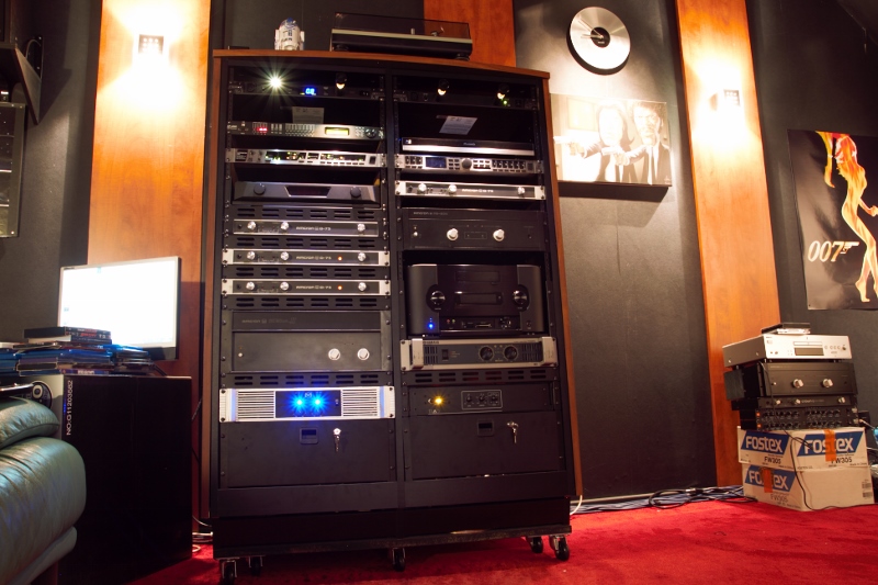

petite mise à jour...4 ans sont passés, c'est fou...
je m'aperçois que mon installation n'a plus grand chose à voir avec le premier post, notamment au niveau des électroniques car bien sûr mes enceintes sont toujours les 4343B !
principales modifs :
- passage en quadri amp avec filtrage actif (Xilica XP4080).
- utilisation d'amplis D75 pour la partie haute, ce qui garantie la même signature sonore.
- la bas est confié à mon DC300 que j'avais auparavant utilisé en LB. c'est vraiment un super ampli !
- ma centrale aussi est en actif (Behringer DCX) avec aussi un D75 pour la compression 1 pouce et le tweeter fostex puis un Yam P3500S pour les 2 x 30cms.
- vu que la majorité de mes électroniques sont rackables j'ai investit dans un rack studio et 2 alimentations régulées. Très pratique !
- achat d'un caisson 4648 équipé en 2226H pour une bouchée de pain. Pour l'instant il est alimenté avec le Mac Mah VZX sur la voie centrale mais cela ne me satisfait pas encore...à ajuster.
je passe les differents achats et essais d'électroniques variées, dont un passage en filtrage passif avec 2 M553.
pour conclure cette mise à jour je dirais que c'est fou comment la lecture de forums tels que le notre peut nous inciter à aller soit plus loin soit dans d'autres directions.
Imaginez, il y a 4 ans j'étais content de mon installation avec un simple ampli home cinema Pioneer...  :oops:
bon, prochain chantier : DIY avec pav 2 pouces et 2 x 38 cms...  :vis bleu:
Mon instal hifi / hc sur base de 4343B Img_9910

bonsoir Marco
et oui le temps passe vite
tu fais bien  ,la voie "royale du double 38cm + compression 2 pouces de compette (jbl 2450 ou BMS crosaxiale 4592 par exemple ) sur pavillon type tad th 4001 ou kino est une solution
evidence, le tout en multi amp active paramétrique
une fois cette alternative  ecoutée et testée ,le retour en arrière est pratiquement impossible
superbe , beau boulot d'integration
Luc
