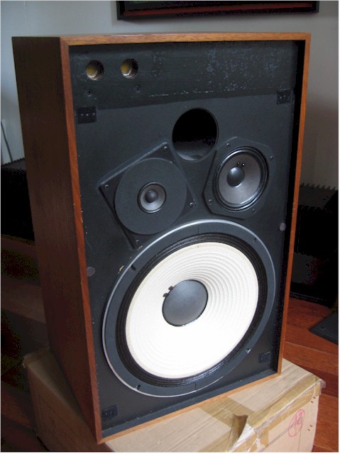

Je continu. refaire un filtre : 2 solutions: A/ je les remets à l'identique: trouver 2 atténuateur pas trop gros pour reprendre leur place B/ Je fais un filtre nouveau... pas décidé encore
-Je suis en train de refaire sérigraphier les plaque avant: Veuillez trouver ci joint le fichier pdf refait à partir des photos que j'ai pu trouver çà et là sur 1ternet. Si l'un de vous peut confirmer ou infirmer ce dessin ce serait vraiment super -Si je peux trouver également le dessin ou une photo précise de la plaque arrière, je suis preneur. Je les referais sérigraphier
Quelques questions au heureux utilisateurs de 4311 ou de connaisseurs (suivez mon regard ou mon clavier): 1/ La plaque d'isorel tenant les connecteurs à l'arrière était-elle originales 2/ JBL collait-t'il le tweeter sur la caisse? 3/ JBL collait-t'il le boomer sur la caisse? (espèce de mastic gris) Et bien merci pour votre aide. Après avoir réparé ces 4311B (c'est clair maintenant), je veux me lancer dans la construction d'une 4330...un plan débénisterie chez l'un de vous? Bonne soirée | |

| Suite donc...le week end aidant, je trouve quelques mn pour donner suite au retour des 4311b. Ponçage en règle, réparation au syntofer armé, puis enduit au syntofer de finition, aprêtcouche 1, aprêt couche 2 et finalement mise en peinture noir mat de la face avant. Bon ça va mieux déjà! Réponse 1: Oui dBute1, je suis intéréssé par les filtres originaux. Autant les remettre dans leur jus! n'est-il pas? Le filtre est ultra simple: 2 capas, 2 lpad!!! Réponse 2: les imgaes/ j'en ai maintenant de toutes les étapes de la résurrection: informaticien, je les ai remise en forme, puis diminué en taille. Il n'y a rien à faire. Pour vous dire, je viens de payer 28€ l'année pour faire un site et pouvoir stocker des images et ne mettre que les liens sur celui ci!!! CELA PEUT-IL INTERRESSER certains d'entre vous? J'ai dessiné à partir de photos (!!) les plaques en alu sérigraphiée de face avant (control monitor). Mon gars me demande 39€ par plaque mais pour une quantité de 10 plaques minimum!!!Donc il faudrait que je trouve 4 autres gars pour rentabiliser l'affaire. Moi ce sont des 4311 mais je suis prêt a dessiner les plaques dont vous auriez besoin (4310, etc...) Pour info: plaque d'alu 6/10 noir avec les 2 trous des potards peintes noir mat + sérigraphie couleur logo + inscriptions. Bien sûr il faut que je confirme l'exactitude de mon dessin! et là j'ai vraiment besoin de vous! si je lis bien, la taille max doit être de 293Ko mon image n'en fait que 64Ko...Allez je corrige la taille pour ne pas dépasser le 640x480.. on bricole un peu...et à la mano.... D'origine ![JBL 4311 B ...Doute et réparation Jbl43111](https://i.servimg.com/u/f29/16/59/87/71/jbl43111.jpg) La beauté du travail du massacre de la plaque avant ![JBL 4311 B ...Doute et réparation Badwor11](https://i.servimg.com/u/f29/16/59/87/71/badwor11.jpg) Aprétage et ponçage ![JBL 4311 B ...Doute et réparation Jbl43112](https://i.servimg.com/u/f29/16/59/87/71/jbl43112.jpg) Prêt à aprêter ![JBL 4311 B ...Doute et réparation Jbl43113](https://i.servimg.com/u/f29/16/59/87/71/jbl43113.jpg) et enfin votre aide est ardemment requise sur... ![JBL 4311 B ...Doute et réparation Plaque11](https://i.servimg.com/u/f29/16/59/87/71/plaque11.jpg) Un grand merci à vous tous pour les encouragements. La peinture noire sèche..d'autres photos dès demain!. Bonne fête de la Musique!

| Salut tarkus, je profite de ton post car ayant constaté une baisse de pêche sur le boomer gauche de mes 4311 et suspectant un problème de bobine voire de contact, j'ai essayé d'ouvrir l'enceinte et là je me suis retrouvé bien penaud ![:tongue: 👅](https://cdn.jsdelivr.net/emojione/assets/png/1f445.png?v=2.2.7) : après avoir enlevé les 4 vis, impossible de faire bouger le boomer! Comme dans ton cas. :shock: Je réessaye sur le medium et le tweeter : pareil. Et quand j'essaye de passer par le panneau arrière...pas de vis du tout. Bref je suis comme une poule face à une noix. Au final comment as-tu réussi à accéder à tes HP?? :?: EDIT : je me réponds tout seul, j'ai peut-être trouvé sur un autre post. J'essaierai ce soir : - ratitifb a écrit:
- 1/ selon mes propres expériences la meilleure façon de décoller un 2213/2212/123A est de laisser faire le naturel à savoir la vibration du saladier vs la caisse. Pour cela, dévisser les 4 vis de fixation très légèrement et jouer un morceau de musique avec du grave si possible et booster un peu (mais pas trop :lol: ...) si besoin. Et là miracle, tôt ou tard et généralement rapidement le saladier se décolle tout naturellement, retenu par les 4 vis encore en place. C'est sans choc, sans déformation, sans aucun marquage où que ce soit
8) | |

| La technique décrite ci-dessus a super bien marché!! :cheers: Merci ratitifb!!
Il y avait juste un faux contact sur les câble du boomer (étrange les borniers à ressort JBL pour du câblage interne mais bon... 8) ) | |
