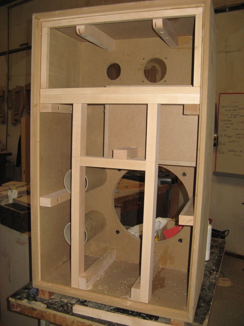

j'ai pas trop le temps en ce moment , j'ai pris du retard dans mon boulot , et la 4345 avec une 2 Pouces je connais , je tai un peut mis sur l'affaire non :aaa: par contre le matos pour alimentés tous ça , la je dit j'aimerai bien essayer ça à la maison , sur les 4344 Restaur 'Audio que je doit terminer pour mi mai , je récupère les caisse laquer noir cette semaine :santé:
mes JBL 4345 version 3, Mise à jour avril 2012 - Page 3 Img_9511
mes JBL 4345 version 3, Mise à jour avril 2012 - Page 3 Img_9512
mes JBL 4345 version 3, Mise à jour avril 2012 - Page 3 Empty
MessageSujet: Re: mes JBL 4345 version 3, Mise à jour avril 2012   mes JBL 4345 version 3, Mise à jour avril 2012 - Page 3 Icon_minitimeMar 1 Mai - 21:40
poprock a écrit:
bon nu n'a plus qua essayer les 2450 monter truextent , pour ma part j'ai une paire de 4345 en commande équiper 2445 diag titane , je vous dirais ce que cela donne par rapport au 2441 diag alu :guitare:
et les 2123 tu m'en vend une paire ou quoi .
les montes "Truxtent" ? elles me font un peu peur.
J'ai une mauvaise expérience des compressions bérillium, mes ex K2 9800 dont je ne supportais pas le coté brillant . De plus vu le prix des truxtent ..
tiens Cricri, je te prends au mot.
Pourquoi, ne viendrais tu pas avec Mattera et d'autres (l'invitation est ouverte)à la maison ?
Salut Cricri,
Très beau travail !!! ça y est un fabriquant de 43XX en France !!!!
