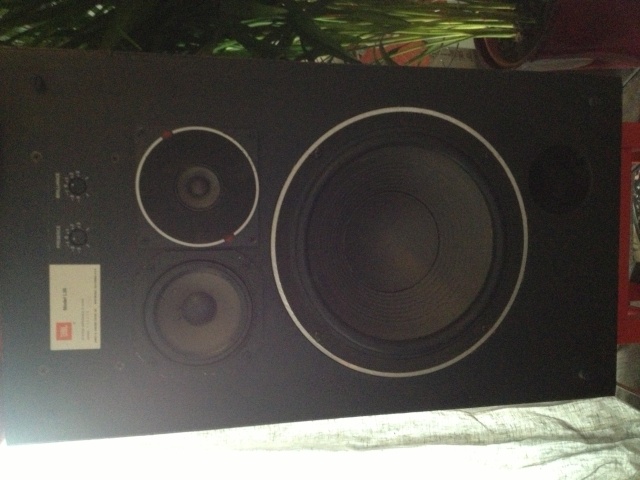

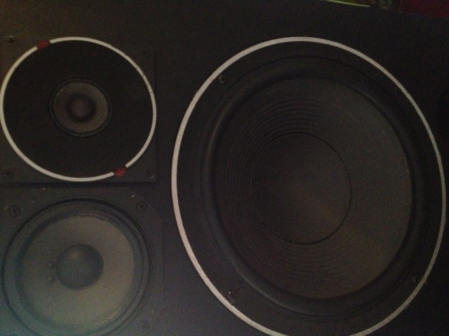

Voilà mes 36, je précise qu'il faut mettre les basses au trois quarts sur l'ampli pour commencer à sentir quelque chose. Merci pour vos réponses et suggestions...
Mes L36 sonnent hyper aigus c'est normal ? Photo11[/url
[url=https://servimg.com/view/18120857/3]Mes L36 sonnent hyper aigus c'est normal ? Photo-10

sur les photos se sont bien les hauts-parleurs d'origine ,moi je dirai que tes graves 125a sont rincés (démagnétisés) problèmes fréquents sur ce type de hauts-parleurs... :rire1:

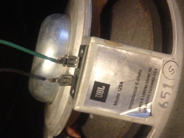

A propos de l'inversement de phase, vous pensez que celui qui a refait les suspensions ait pu se tromper sur les 2 ? Je suis perplexe
Est ce que ces photos vous indiquent quelque chose ?
Dans le soucis de vous donner un max d'infos, je sens que le hp marche , mais il envoie vraiment un volume de basse pas du tout proportionel au degré d'aigus que les deux autres voies balancent...
Mes L36 sonnent hyper aigus c'est normal ? Photo-11Mes L36 sonnent hyper aigus c'est normal ? Photo-12

-Au vu de ce que tu décris, ça ne ressemble pas du tout au rendu globalement équilibré des L36, je pense qu'il y a très probablement un petit souci technique quelque part...
