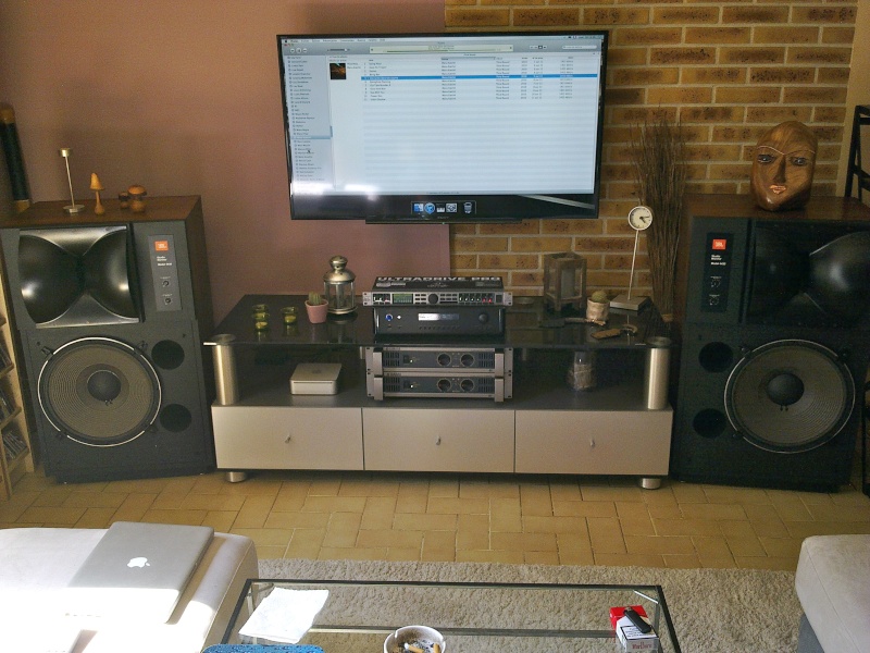

MessageSujet: Re: Les 4430 de Nico   Les 4430 de Nico - Page 3 Icon_minitimeDim 20 Juil - 12:08
Nicol7s a écrit:
Salut les gars
Ce matin j'ai eu une belle surprise...Luc est passé mais il ne m' a pas dit qu' il avait les 2235 dans son coffre de voiture,le cachotier!!  :D
Les 4430 de Nico - Page 3 19072011
Les 4430 de Nico - Page 3 19072012
Les 4430 de Nico - Page 3 19072013
Superbe résultat!
Tu ne compte pas éloigner un peu les enceintes du sol?
Avec de l'EQ on peut plus ou moins compenser l'effet sur le bas medium, mais on gagne tout de même à les éloigner un peu du sol.
En plus sur ce modèle l'axe d'écoute vertical est entre le 2344 et le 2235, donc il faut vraiment les surélever.
Pour le souffle, il ne faut pas hésiter à intercaler un lpad (fixe, genre -10dB) ou un autoformer entre l'ampli et la compression.
Sur les M2 JBL a mis un lapd fixe et un condo de protection. Suivant les cas on peut même faire la compensation (grossiere) de l'aigu en passif pour gagner un peu de marge.
