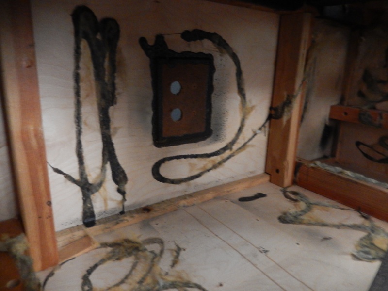

| Bonjour Louis, oui ca y est je les ai reçu cela fait un petit moment mais n'avait même pas eu le temps de les déballer... J'ai un petit doute sur les caisses qui me semblent être des caisses artisanales... La face arrière est marron en un seul morceau sans aucun accès possible par l'arrière (aucune vis pour démontage) et l'ensemble des caisses sont dans du bois plaqué d'une épaisseur de 20mm alors que mes 4345 sont en panneau de particule épaisseur 26 mm et les faces arrières me semble t il sont toujours noires...? J'ai demandé hier à Fabrice11 comment étaient les siennes mais pas de réponse pour le moment.
Messages : 1624 Date d'inscription : 26/10/2010 Age : 53 Localisation : Rouen normandie
 | Sujet: Re: 4345 et 4350A Dim 16 Aoû - 10:36 | |
| Bonjour Pascal ,
Les caisses de 4350 sont en CP de 3/4 de pouce , les 4345 en Aglo de 1 pouce sauf la façade qui est en CP de 3/4 de pouce .
les 4350 non pas de trappe à l’arrière :( et pour sortir la compression 2 pouces c'est un effort surhumain .

Bonjour Pascal tu me l'as demandé ou ???? je poste une photo de l'intérieur de la 4350 si ça peut t'aider...  la couleur des faces arrières sur les WX et ASF est noir satiné . | |
