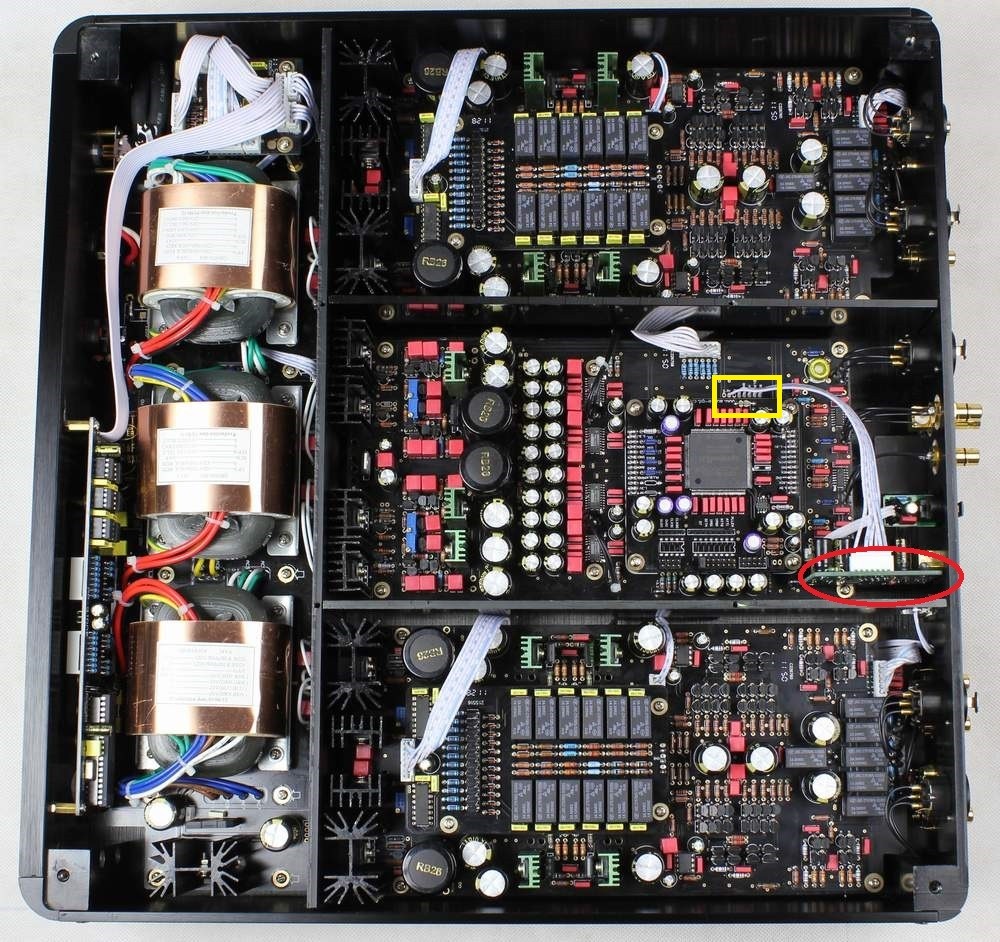

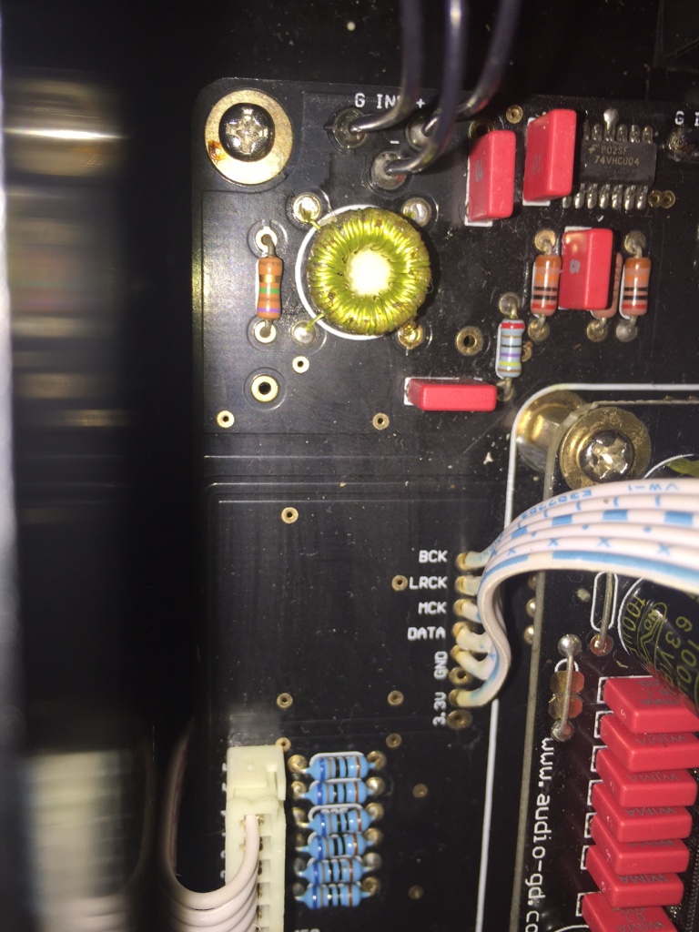

Puis j'ai upgradé en TCXO l'entrée USB USB 32 de mon préampli-DAC Audio GD Référence 10.32. C'était déjà mieux.
Mais pas encore tout à fait au niveau de mon Drive CD à base de mécanique Philips CDPRO2, plus fouillé dans les aigus quand le message devenait complexe.

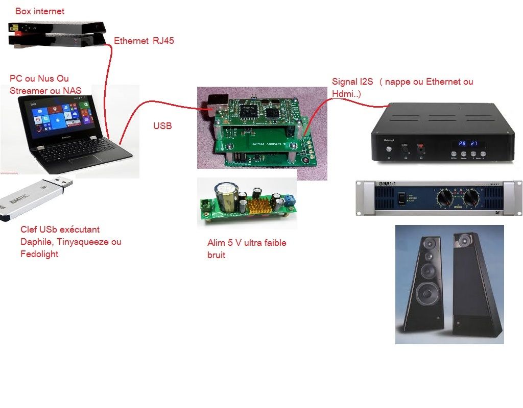

Le shéma des connexions a faire pour profiter des 2 clocks en fonction des fichiers lus (la connexion de l'horloge à l'interface se fait classiquement via un cable coax à fiche BNC 75 ohms type Canare)

On  va donc récupérer l'I2S sur le terminal Cronus . Selon ses besoins. Moi j'avais besoin des signaux suivant pour connecter la nappe I2S de mon Audio GD auquel j'avais oté le module USB32:
Trio gagnant : Amanero + Hermes + Cronus Re10_310
Trio gagnant : Amanero + Hermes + Cronus Img_2111
Cette nappe est à relier au terminal B3 de la Cronus :
Trio gagnant : Amanero + Hermes + Cronus 49065710
C'est pas très compliqué mais liaison I2S doit être courte.
Le reste n'est que dénudage de petits fils, soudures tremblantes si près du but. Premier allumage, connexion hyper courte pour l'I2S.

Un petit schema vite fait pour resituercette interface dans la chaine de démat'.
Un PC (ou un nuc ou un streamer) connecté au réseau domestique (en Ethernt de préférence) héberge un disque dur (de préférence SSD) sur lequel vos fichiers FLAC par exemple (rippage de CD) sont enregistrés.
Parallèment à cela , cet ordi exécute un logiciel libre minimaliste qui tient sur une clef USB (Daphile ou Tinysqueeze).
On récupère le signal sur l'USB qu'on injecte dans l'interface qui elle même le présente au DAC.
Trio gagnant : Amanero + Hermes + Cronus Schema10

Mais non !!!Dans le principe c'est on ne peut plus simple. Ce qui vous pose problème, c'est qu'au lieu de glisser un CD dans un lecteur c'est un ordinateur qui lit le fichier pour l'envoyer au DAC. Mais quand vous n'avez qu'un drive CD , il vous faut bien un DAC .
La seule différence c'est qu'effectivement le port USB d'un ordi n'a pas été spécifiquement prévu pour véhiculer de l'audio de haute qualité de base.
Il nous faut donc intercaler, si on veut de la qualité, quelque chose qui nettoie le signal avant d'attaquer le DAC.
Et c'est là qu'interviennent ces éléments qui sont propres à cette chaine de démat.
Sinon, évidemment on ne va pas laisser Windows ou MacOs lire les fichiers audio numérique avec Winamp ou Itunes.
Ils ne sont pas non plus prévu pour faire cela de la façon la plus audiophile.
Beaucoup de trop de processus système sur ces OS sont inutiles et polluent la lecture.
D'ou l'émergence de ces mini os basé sur Linux (Daphile, Tinysqueezen, Fedolight), issu du monde libre (et donc gratuits pour le moment), qui ne lancent que le strict minimum pour extraire les données audio_numériques sur le disque dur et les router vers le port USB.
De plus ces distri Linux sont très légères, très peu gourmandes en ressources (de tous petits ordi type Céleron ou Atohm avec 2 Go de Ram suffisent largement) et s'éxécutent sans installation uniquement en les mettant sur une clef USB sur laquelle on "boot" l'ordi. Vous pouvez très bien garder votre ordi familial sous Windows pour faire l'essai.
Rippez un CD sur votre ordi, si vous avez un cable USB et un DAC avec une entrée USB, suivez la procédure Daphile et essayez !
Par contre c'est vrai qu'avoir des notions informatiques ne nuit pas.. mais il n'est jamais trop tard pour être curieux, apprendre, et se mettre à niveau et étonner ses petits enfants , à défaut de ses oreilles ...!
