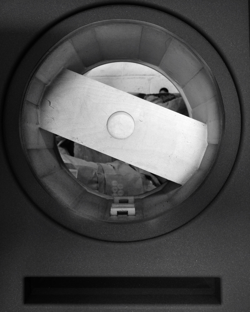

Avant de la chambre isobarique
Dernières nées de la production Willy Peters : Tyrex en quasi full JBL 7_dyta11
Arrière de la même chambre
Dernières nées de la production Willy Peters : Tyrex en quasi full JBL 11_vue10

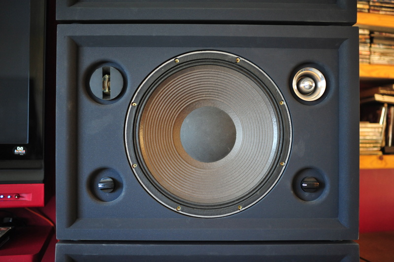

Le 38 cm qui relaye le 54 cm ( K140 modifié  , 077 et 2402)
Dernières nées de la production Willy Peters : Tyrex en quasi full JBL Dsc_7310
Détail du K140 à dôme modifié
Dernières nées de la production Willy Peters : Tyrex en quasi full JBL 15_jbl10

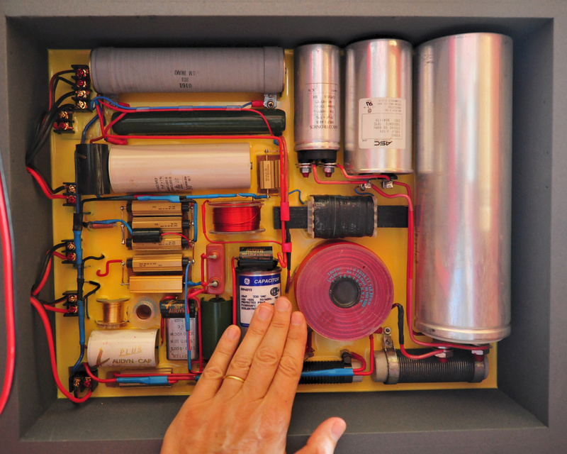

Détail du filtre Dernières nées de la production Willy Peters : Tyrex en quasi full JBL 19_fil10
