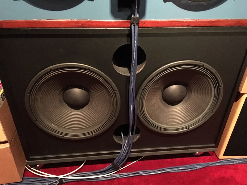

C'est exactement le constat que j'ai dressé lorsqu'il a fallu choisir un modèle de 38 pour mon projet.
Le vintage ça va un moment mais il faut ouvrir les yeux (et les oreilles) : il existe aujourd'hui des solutions alternatives à un coût modéré avec la garantie d'avoir les performances d'origine.
En plus trouver 4 38 cms JBL en bon état avec un pédigré connu est mission impossible aujourd'hui.
J'ai donc acheté 4 pièces de ce fameux 2216nd.
n'ayant pas de 2235 je ne peux pas faire de comparaison.
En attendant de réaliser mes caisses, j'en ai monté 2 dans un caisson 4648 en lieu et place de 2226.
Alors bien entendu ça descend bien plus bas que les 2226 (sans mal) mais tout en gardant l'impact et une faculté à détacher les notes bien supérieur à par exemple mes 2231 dans mes 4343.
38 jbl 2216 nd Img_2911
Je dirais que ce HP rassemble les deux mondes : descente propre d'un modèle demi-rouleau et impact d'un modèle multiplis.
cerise sur le gateau : il peut monter haut. Je l'ai coupé à 600 hz sans problème.

La vue arrière fait vraiment peur!! On jurerait du HP de pacotille, côté artillerie, digne des pires HP à deux balles....
Ce n'est pas le concepteur à la truelle cette fois, pourtant???
Messages : 525
Localisation : Seine et Marne
38 jbl 2216 nd Empty
MessageSujet: Re: 38 jbl 2216 nd   38 jbl 2216 nd Icon_minitimeMer 29 Avr - 18:46
c'est un 38 numérique rien à voir avec les 38 analogiques et aimants de 20 kgs des années 70...
ça te plairais pas Christian (je mets pas de smiley car ils sont vraiments nuls..).
blague à part, je peux témoigner que ça marche fort !
Messages : 971
MessageSujet: Re: 38 jbl 2216 nd   38 jbl 2216 nd Icon_minitimeMer 29 Avr - 19:16
Aimant Neodynium, double bobines
Fichiers joints
Vous n'avez pas la permission de télécharger les fichiers joints.
(105 Ko) Téléchargé 26 fois

MessageSujet: Re: 38 jbl 2216 nd   38 jbl 2216 nd Icon_minitimeMer 29 Avr - 19:20
Hello
Tes sérieux ?
C'est une blague on n'écoute pas des bit ...
Utta

MessageSujet: Re: 38 jbl 2216 nd   38 jbl 2216 nd Icon_minitimeMer 29 Avr - 19:25
Si on doit le prendre au 1er degré, ce que je crois...,tu montres alors bien là ta limitation à comprendre la techno d'un driver moderne avec un moteur qui a bénéficié de beaucoup de R&D, mais bon...
Pour ta gouverne et "à la louche" le Néodyme présente un produit d'énergie max (kJ/m3) de bien 10 fois supérieur à celui de la ferrite (ne considérant que la matière de l'aimant sans tenir compte du design moteur...)
