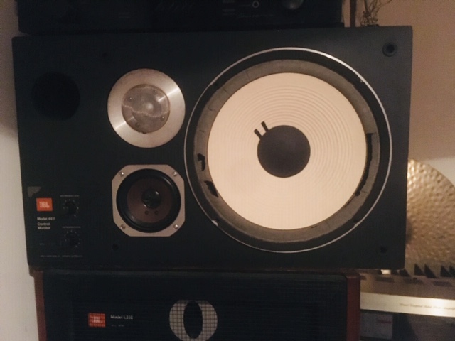

| Bon bah voilà! C’est fait! :)
Alors finalement les suspensions des 12” sont à changer ainsi qu’un cache-noyau de médium (donc les 2 pour l’esthétique...) mais bon... 200e! :guitare: bonne pioche!! :)
Les caisses ne sont pas nickel mais les toiles de façade ça va. En gros plutôt clean d’autant que les membranes des 12” sont nickel!
Faut que je contacte sylvain houlbert pour savoir si il peut me faire ça!! :)
Il m’a aussi prêté un preampli sphinx project two mkII et 2 blocs mono twelve dont un à réparer... on ne sait jamais!

 | Sujet: Re: 4411 dans la ligne de mire.,. Ven 6 Déc 2019 - 19:00 | |
| Désolé pour la qualité mais je n’ai que mon iPhone pourri comme appareil... pour l’instant...! :chut!: Voici donc les belles, pas parfaites, loin de là mais malgré un très beau potentiel de rénovation (selon moi, je suis tolerant du point de vue esthétique!). Les toiles de façade ne sont pas nickel mais restent encore très belles (désolé, pas sur les photos!) Un test a très bas volume montre que tous les HPs fonctionnent (ouf!) et que les L-pads sont encrassés.   Plusieurs opérations vont être nécessaires pour les remettre sur les rails....! Pour Sylvain Houlbert au Mans Les HPs 128H à remembranner Les caches noyaux à changer sur les LE5-9 Je lui envoie ça la semaine prochaine normalement, j’ai déjà trouvé tout ce qu’il faut à mon boulot en carton et protection! :) Nettoyage des L-pads, renseignements en cours sur un autre post.... Changement de la connectique à l’arrière, si vous avez des modèles pas trop cher que vous avez trouvés corrects! Et le dernier truc, ce sont les plaques signalétiques à l’avant, elles se décollent au niveau d’un coin. Avez vous déjà eu ce genre de cas? Comment avez vous procédé? Faut il les retirer complètement pour ensuite bien les recoller? Ce sont des plaques de plastique transparent imprimées et donc on voit quand ça se décolle! Pas du tout le même genre que celles sur les L220! Comme dirait Itofa, ben voilà! ;) | |
