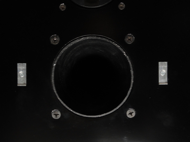

Je sais pas si ça peut t'aider, mais moi j'ai pas voulu remettre le scratch de merde sur la façade, j'ai donc fixer 2 petites plaques de metal, et 2 petits aimants sur les lentilles, comme ça je trouve ça plus propre.
Modif filtre L300 et 4333 - Page 2 Dsc01010
Modif filtre L300 et 4333 - Page 2 Empty
MessageSujet: Re: Modif filtre L300 et 4333   Modif filtre L300 et 4333 - Page 2 Icon_minitimeVen 2 Mar - 12:25
Sinon on trouve facilement du velcro autocollant ( noir ou blanc ) en grande surface type " Carrefour" au rayon " mercerie",
Mais vu que je ne compte pas remettre la lentille, je vais rien mettre à la place du vieux velcro.
