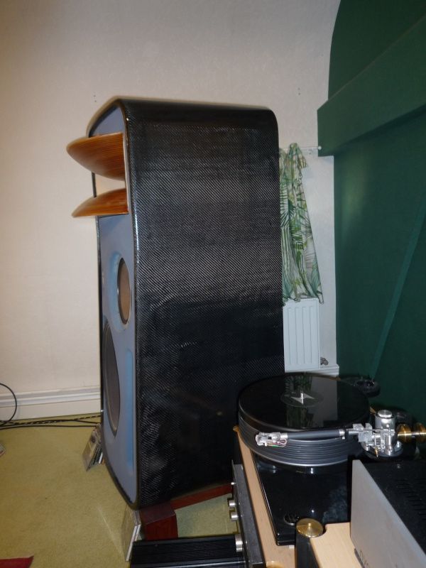

Je n'ai jamais voulu faire un modèle de série. Tout d'ailleurs dans cette enceinte est atypique. à commencer par le profil de la caisse qui est galbé pour une meilleure focalisation des HPs. à remarquer aussi : le BM et l'aigue sont creusés dans l'ébenisterie de façon dysymétrique avec une amorce de pavillon vers le centre; toujours pour renforcer l'effet de rapprochement géométrique des HPs donc de focalisation et de fusion sur la restitution des voix  Bon ben faut remercier Mulanee qui m'a devancé :hop:

| Oui, j'entends bien, par contre, entre ce filtrage particulier et les volumes de charge différents, on ne peut absolument pas transposer ou conseiller de faire le même filtrage et les mêmes coupures en obtenant un résultat probant sur un modèle strictement de série. C'est juste ça que je voulais dire... 8)
Sinon, oui, l'approche du pavillon ouvert est certainement bien plus intéressante que la lentille habituelle...La forme galbée sympa aussi (j'en ai attrapé un torticolis :twisted: ), mais bon..:chut!: lol _________________ Que dire de plus, je suis connu comme le loup blanc maintenant
