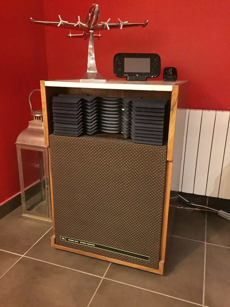

Bonsoir à tous,
Voilà un petit nouveau de plus sur ce beau forum que j'ai connu en faisant une recherche sur de belles JBL inconnues dont je viens de me porter acquéreur.
Je m'appelle Florent, j'ai 26 ans et me passionne pour la hifi vintage depuis mes 10 ans...
A mon compte depuis 2 ans dans ce domaine (reconversion de job), je commence à vivre de ma passion.
J'ai déjà eu quelques paires de JBL comme des L26, 4310, 4311WX et plus récemment des 4315B, et la je viens d'acquérir une paire un peu plus énigmatique que les autres et suis incapable de trouver la moindre information les concernant... (Et des heures à chercher j'en ai passé...) le seul indice trouvé est celui-ci mais ne répond pas à ma question : http://vintage-jbl.forumpro.fr/t485p1-prototypes-et-diy
On dirait un croisement entre une Hartsfield et une 4320...
La finition fait vraiment "JBL d'origine", belle qualité de montage et de placage, HP parfaitement disposés, matériaux isolants typiquement JBL et surtout des composants de haute voltige :
Moteurs 2 pouces 375 avec pavillons 2390, tweeters 077 cristal, boomers LE15a, filtre LX5 et N7000 avec un sublime dessus en marbre...
Franchement elles en jettent !!
Je n'ai encore pas eu le plaisir de les écouter car les suspattes des boomers sont à refaire et m'amuser à refaire moi même des HP si précis et si balaises... Je ne préfère pas prendre de risque, donc RDV sera pris à la MHP de Lyon pour les refaire dans les règles de l'art.
Ne sachant pas ce qu'elles donnent et si elles sauront conquirent mes oreilles je ne sais encore pas si je les garderai ou les vendrai... Je tourne actuellement sur des Tannoy (modèles tout aussi mystérieux qui plus est, ça me colle aux bask !) équipées en LSU/HF/15/8 Gold et qui me ravissent (d'ailleurs s'il y a un passionné des tas de noix dans le coin... Même question  :D )
Voilà quelques photos des BB
Quelles sont ces mystérieuses JBL inconnues ? Image11
Quelles sont ces mystérieuses JBL inconnues ? Image13
Si quelqu'un a une idée... ??
Merci à tous ;-)
Quelles sont ces mystérieuses JBL inconnues ? Empty
MessageSujet: Re: Quelles sont ces mystérieuses JBL inconnues ?   Quelles sont ces mystérieuses JBL inconnues ? Icon_minitimeMer 12 Fév - 9:31
Tu as la réponse dans ton lien, elles ont été fabriquées par DUDOGNON et non par JBL

merci pour vos réponses mais ce qui me chagrine, et que je n'ai pas écrit avant, c'est que le gars qui me les a vendu se souvient les avoir achetées neuves en Suisse chez un revendeur JBL, il m'a même laissé la liste des prix des l'époque (en francs suisse) mais elles ne figurent pas dessus...
Et biensur il est incapable de se souvenir du modèle... Il a evoqué les 4320Wx et de soit disantes Studio Monitor mais sans aucune certitude...
Le modèle fabriqué par Dudognon semble avoir le dessus en bois alors que sur les miennes il est en marbre et vraiment cela ne ressemble pas à du DIY, mais ce n'est que mon avis...
Si quelqu'un a de plus amples informations les concernant il est le bienvenu ;-)

Les petites séries de Dudognon permettaient sans doute au client d'obtenir un modèle "custom". A l'époque JBL réalisait beaucoup de systèmes à lka carte sur la base de leur large catalogue. Ce n'est plus le cas aujourd'hui.

Quelles sont ces mystérieuses JBL inconnues ? Img_1210Quelles sont ces mystérieuses JBL inconnues ? Img_1211
Salut, comme tu peux le voir j'ai les mêmes :D
celles que tu as mise dans ton 1er lien sont probablement les miennes d'ailleurs.
Mon père les a fait fabriquer en France dans les années 75-76 avec les composants JBL importés directement de los Angeles à l'époque. Cela coutait moins cher que d'acheter des JBL officielles.
J'ai 37 ans, mon père en a 73, il me les a gracieusement données, je les écoute depuis tout petit. Je confirme qu'il ne s'agit pas d'enceintes faites par JBL, mais probablement en petite série par Dudognon (faudra que je demande à mon paternel si ça lui parle). Comme dit plus haut JBL commercialisait à l'époque les composants en pièce détachées, il était donc possible de faire des enceintes custom sur mesure assez facilement, ce qui n'est plus le cas aujourd'hui.
Les miennes sont en parfait état, mon père est soigneux et je le suis aussi :D
Si ça peut te rassurer, même si ce ne sont que des customs, elles étaient faites dans les règles de l'art, au plus proche des indications JBL. Ca se voit d'ailleurs à leur finition qui était d'une qualité à s'y méprendre avec une originale. Comme tu le dis, composants de haute volée sur ce que faisait JBL à l'époque. Médiums 375 avec les lentilles hartsfield, tweeter 077, et woofer 38cm LE-15A, avec filtres passifs LX5, le top du JBL home de cette époque.
Au final tu as des enceintes de haute volée, comparables aux belles monitors JBL de l'époque, le look est situé entre les 4320 et les lancer 101, j'aime beaucoup les dalles en marbre situées en haut.
La maison du HP de lyon pourra facilement te re-membraner les LE-15A, après si tes BB sont en bon état, attend toi à un son qui envoie du lourd  :shock:
Elles sont largement capable de transformer une pièce de 60 m2 en salle de concert avec une écoute de même niveau. Perso je les utilise avec un ampli intégré Yamaha as-701 de 2 fois 100w sur 8 ohms (utiliser un ampli de 2 fois 80w mini) et ça marche déjà très bien, attention aux voisins.
De belles enceintes pour un très grand son, pour ma part, je ne peux pas écouter ma musique ailleurs que là dessus.
Où as tu trouvé les tiennes??

Plus jolie que les moniteurs 3 voies JBL je trouve.

doscoor a écrit:
Encore des twitters à ailettes  :twisted:
Cela sert à améliorer le rendu des tweeter hain ?
:) le rendement surement pas, par contre la directivité très certainement et peut-être le refroidissement ( :D )

Les ailettes semblent plutôt cacher le médium (lequel....?) car ce que l'on voit en dessous sur les photos ressemble à des 077...
Jolies enceintes!!! on aime ou on aime pas mais ça a quand même une sacrée gueule ces ailettes.... Moi j'adore!!
Profite bien!

Hello,
Les tiennes sont sublimes !
J'adore les tissus qui sont beaucoup plus sympa que les miens à mon goût !
Si tu ne les aime plus, ne les jette pas je suis preneur !!
J'ai acheté les miennes en région Lyonnaise a un retraité fort sympathique qui les avait repeintes en blanc pour les assortir à son intérieur, il avait également des Lancer 101 et un vieux McIntosh MAC1900.
Serait-ce ton paternel ?
Depuis j'ai fait resuspenssionner les boomers à Béziers chez EMS (FERTIN) et ils m'ont remagnetisé les Alnico pour un prix 3 fois plus abordable qu'a la MHP !! Alluciant ! Depuis je les recommande à tout le monde ! Bcp de mes clients ont travaillés avec eux et en sont ravis eux aussi !
