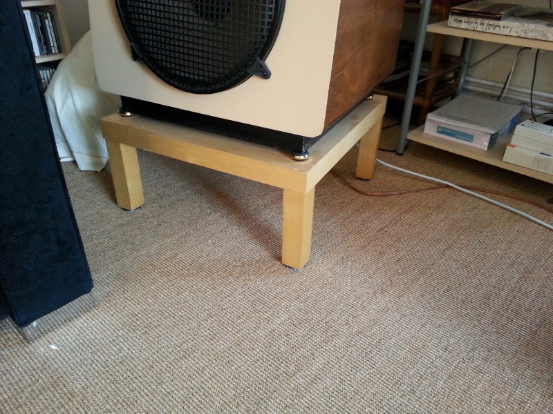

|  | | Olive51
Messages : 24 Date d'inscription : 12/06/2015 Localisation : Orléans / Reims
 | Sujet: Re: Achat 4311, j'hésite ! Mer 1 Juil - 1:23 | |
| Bonjour à tous,
Je n'ai pu profiter des enceintes que 2 deux jours. Les pieds ne vont pas rester comme ça, je vais les peindre. Reste à trouver une couleur sympa.
Concernant le tweeter, j'ai fait quelques recherches mais pas si facile d'en trouver (je dois mal chercher). En tout cas les seuls que j'ai vu sont à un prix élevé (150€). Ou trouver ça ? Mais avant de le remplacer, je le teste au ohms-mètre ? Une autre façon de tester?
J'ai essayé de tourner le potard bien sûr, d'appuyer légèrement, de chercher le faux contact, mais ça n'a rien fait. Je ne sais pas s'il vaut mieux une panne de filtre ou de HP car j'ai l'impression que c'est assez périlleux de retirer la plaque JBL. On dira que c'est un mal pour un bien, je changerai par la même occasion le bornier et mettrai le même que sur l'autre enceinte (celui-ci : http://www.hautparleursystemes.com/website/product_info.php?cPath=122_35_37&products_id=199 )
Une autre chose qui peut être très intéressant : J'ai une amie qui se trouve à... Kyoto ! Et donc pas bien loin de Kenrick Sound. Un ou deux tweeter dans la valise (elle revient dans 10 jours), vous voyez ? Aucune idée si ça peut être intéressant.
Malheureusement il faudra attendre septembre pour démonter la bête !
Au fait, il y a-t-il quelqu'un sur Orléans ? Je crois que oui mais pas moyen de retrouver qui | |
