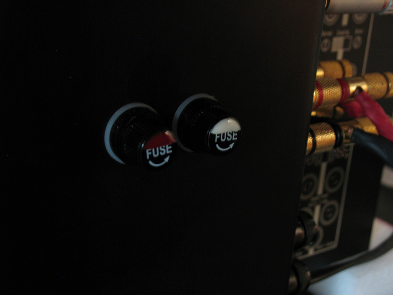

Je suis à la recherche de solution afin d'installer des porte-fusibles aux bornes des enceintes. Où en trouver? Auriez-vous des photos, des liens.

porte fusible basique chez leroy m.. ou autre magasin de bricolage, fusible à fusion rapide (3.15a), porte fusible au plus proche du bornier.

Pour ma part, voici ce que j'utilise (700B en full range), fusible rapide de 3.15A, montés ainsi car mécaniquement par terrible et peu esthétique sur les enceintes (a très bien fonctionné sur les RCA de + de 40 ans qui avaient lâché sur un GROS niveau)... :
