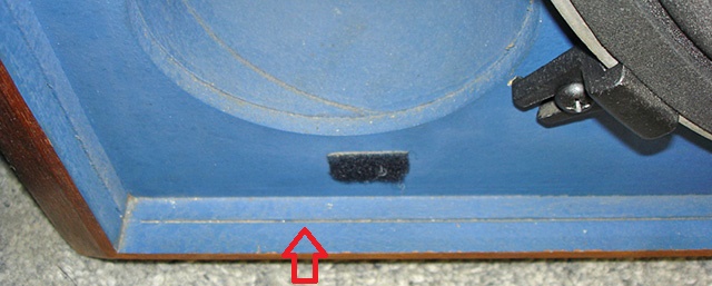

fabrice11 a écrit:
:bah!: ....c'est la caisse d'une 4343 pas d'une 4343B
C'est les mêmes caisses ? pourquoi serait telles différentes j'ai eu les deux en mêmes temps j'ai pas vu de différences ou j'étais sous substances illicite .
au passage des versions ferrites ( B ) en 1980 la finition des caisses sur les séries 43 : 4333B, 4343B ,4350B et 4344,4345,4355 a changé et facilement reconnaissable des modèles alnico avec une texture de la peinture des façades avant plus granuleuse et une rainure sur les corniches intérieures  .
JBL 4343 et LE15A - Page 4 Event-11
4343
JBL 4343 et LE15A - Page 4 Dsc08911
4343b
JBL 4343 et LE15A - Page 4 Empty
MessageSujet: Re: JBL 4343 et LE15A   JBL 4343 et LE15A - Page 4 Icon_minitimeJeu 28 Avr - 7:24
j'ai jamais fais gaffe à ce détail je vais enquêté , mais je ne pense pas que ça ai un rapport entre A et B
MessageSujet: Re: JBL 4343 et LE15A   JBL 4343 et LE15A - Page 4 Icon_minitimeJeu 28 Avr - 7:28
je vient de regarder sur mes nombreuse photos de 4343 et bien tu à raison c'est bien un détail ou je n'avais jamais prêté attention :santé:

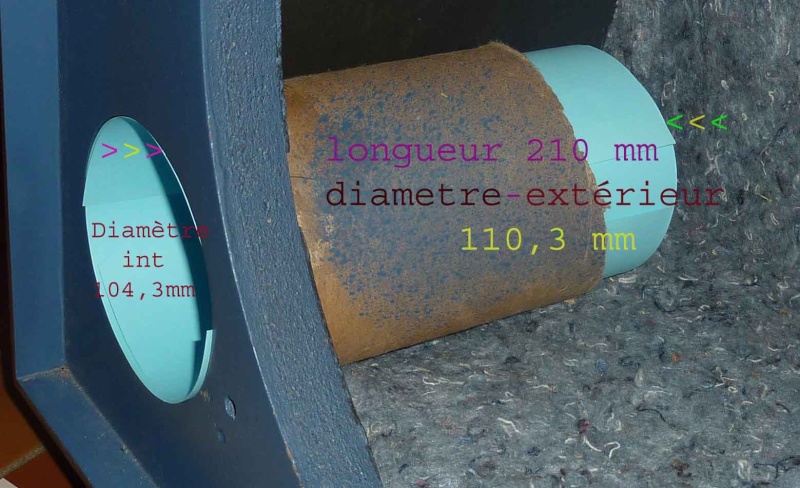

MessageSujet: Re: JBL 4343 et LE15A   JBL 4343 et LE15A - Page 4 Icon_minitimeJeu 28 Avr - 9:36
JBL 4343 et LE15A - Page 4 4343-p10
bonjour Christian,
mon panneau qui fixe le  38 cm n'est pas démontable comme ici.
j'ai du mal avec cette photo,
Fabrice ,ta  photo est  prise sous quel angle !
( à l'armée j'y suis resté 3 jours ,réformé, problème de relief,j'aurais fait canarder les copains au mortier)
mes tuyaux d'évent sont cannelés .
pas de rainure sur ces 4343  pourtant plaque de 4343b,  ce qui prouve encore le bricolage ,c'est sans fin !.......
charlys
bonjour Christian,
charlys
il faut relativiser je pense qu'un nombre indéniable de 4343B sont sorties sans rainure , ou des 4343 avec .
tes évents son conforme en terme d'aspect la rainure est normal , la partie du 2231 n'est quant ta elle pas amovible c'est donc normal .
A+

il me reste à réparer les events qui ont été coupé ,
l'écoute n'a absolument plus rien à voir,
merci à tous pour vôtre aide très précieuse ,
JBL 4343 et LE15A - Page 4 2121h-12
JBL 4343 et LE15A - Page 4 Hp-2--11
JBL 4343 et LE15A - Page 4 Dos-su11
