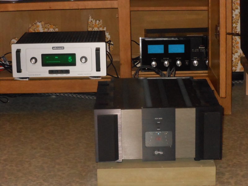

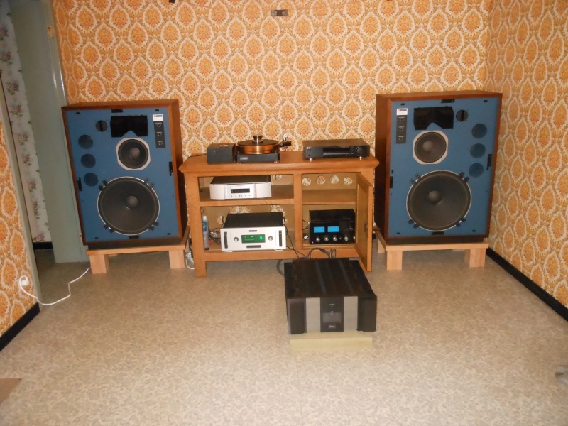

bonjour à tous quelques photos de mon système qui commence à prendre forme .Après quelques déboires avec la bi amp et désirent un système plus simple je m'oriente vers le full range .D’où la mise en fabrication d'un filtre passif de course(serra fini fin février).
Système actuel:
lecteur cd MARANTz sa11s2
tuner SONY 777 es
platine vinyle MICRO SEIKI RX 5000 ,bras graham phantom(pas encore monté) MC ZYX airy
préampli AUDIO RESEARCH ref 3
ampli KRELL KSA 300 S
JBL 4345
Apres le montage des nouveaux filtres ,j'améliorerais le câblage , le meuble et trouvé un bon prépré phono .Sinon j’écoute principalement du rock des années 70 ,pas mal de progressif .Voila,merci de m'avoir lu

bonsoir jean paul
ah la micro seiki 5000 (l'ex de bruno (brufa)) tu te souviens j'etais venu avec lui pour l'acheminement de la "bete" chez toi
pour ce qui est du krell en large bande ,je ne suis pas tres "fan"
ca manque de rapidité sur le 46 cm
par contre le ref 3 est une tres belle machine qui tient la route
globalament tres belle config

C'est joli tout ça mais le pense que même avec un chausse pied l'ampli ne rentrera pas dans le meuble :o
JBL 4345 full range Empty
MessageSujet: Re: JBL 4345 full range   JBL 4345 full range Icon_minitimeLun 21 Jan - 11:40
lol passé un certain stade il faut effectivement vraiment abandonner cette idée décorative de meuble déco faite pour les "newbites" :chut!: :) , sans compter que pour un bon dégagement de la chaleur, rien ne vaut une exposition à l'air libre, qui lui permet ensuite de couper automatiquement le chauffage central, lol
