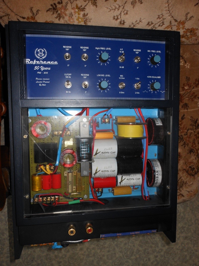

bonsoir a tous .Ça y est j'ai récupéré mes filtres passifs de course ;Belles bêtes impressionnant par la taille et le poids willy m'a fait un super boulot.Démontage des 2 enceintes fabrication d'une plaque bouchant l'emplacement laisser par le filtre d'origine ,recablage des haut parleurs,pose des nouveaux filtres.Et l'écoute me dirait vous ?La différence est vraiment impressionnante tout est beaucoup mieux et j'ai du grave .J'aimerai beaucoup comparer avec des 4345 en bi amp parce que la ca envoie.Il faut maintenant affine les réglages plus encore quelques améliorations " made in willy" et ça va marcher d'enfer .Tient si vous chercher du bon gros rock qui tache je vous conseil WITCHCRAFT c'est du lourd ,salut
Bonjour Jean-Paul,
Au cas où ton Krell serait à vendre, cela m'intéresse. A tout hasard je prendrai un Amcron PSA2, tu essaieras.
Lorsque je passerai chez toi, probablement mi avril si cela te convient, nous verrons ce qu'il y a lieu de faire pour des améliorations supplémentaires à la 4345.
La difficulté réside dans le fait que rien ne doit être visible de l'extérieur. Reste l'analyse du local, mais avec un Brüel & Kjaer pour les graphiques; des Hewlett/Packard pour les analyseurs de spectre et générateurs, ces grosses machines de labo ne sont pas facile à transporter, aussi j'attends un logiciel sur PC portable, ce sera bien plus facile question transport.
Reste à savoir si mes micros de mesure Neumann U87 et TLM 103 pourront être branchés sur ce "bidule".
Si tout va bien, correction du local et nous pourrons régler parfaitement un eq. paramétrique.
N'étant pas un fervent adepte des forums, je découvre et je vais quand même répondre avec bien du retard à quelques commentaires qui ont été faits et qui m'interpellent quelque peu.
A bientôt.
Willy.

Pour Jean Paul :
J'ai essayé toutes les combinaisons de cross de 120 à 250 Hz, de 6/12/18/24 dB sur le 2245H que tu as dans ta 4345.
Le filtre passif que t'as concocté Willy est bien un cross à 6 dB/160 Hz pour le 46 cm grave. idem celui de mes 50XL.
Cela permet :
1- de couper le grave assez bas en l'empêchant de monter trop haut et d'entacher le bas-médium
6db par octave le 46 cm va monter en étant audible, jusque 800hz. Il va falloir qu'il soit très propre pour ne pas salir le bas médium, voir le médium. Même avec un 46 cm JBL, ce n'est pas gagné.
Bonsoir,
Affirmerce n'est pas gagner[/color] ou écrire, c'est couru d'avance ...... Elle n'aura que les qualités d'une 4345. C'est grandement sous-estimer les 4350.
Vous dire que je vais rétablir la vérité ne serait pas apprécié. ! Aussi pour résumer gentiment, quand on ne peut pas ou ne veux pas les écouter, le présumable, les supputations ou sous-entendus n'ont rien de pragmatique.
Pour une atténuation qui démarre à 160 Hz/6 dB/ oct., dire que le 800 Hz sera audible,... que si pas très propre il pourrait salir le bas médium, ..... C'est ignorer que le 800 Hz passe à -13dB. ( ce qui me parait indispensable )
ou sans avoir écouté le modèle, c'est sous entendre qu'il y a problème.
Une atténuation à 160 Hz/6 dB/ oct. et un passe haut 250 Hz/18 dB/oct.
à -3dB, c'est une fréquence de coupure à 229 Hz. C'est ce qui était recherché.
Que l'on aime ou que l'on aime pas, c'est une autre histoire, encore faut-il entendre avant d'émettre des suppositions sur le choix qui a été fait.
J'espère que vous ne m'en voudrez pas d'être un peu "direct", il faut comprendre que beaucoup peuvent à tort considérer votre point de vue comme vérité.

2- la pente douce à 6 dB permet au 46 cm de ne pas avoir une "extinction" trop rapide du haut-grave.
La contrebasse dont la note monte et descend, est parfaitement rendue avec son volume de caisse; la descente, l'arraché des cordes, les vibrations sont bien là.
Je suis persuadé que le filtre large bande de Willy sera meilleur à l'écoute qu'une bi-amp avec un filtre aussi brutal que le JBL 552 à 24dB.
Par contre, je suis aussi persuadé que ton gros Krell en mono-amp va entacher la partie basse par son coté "brouillon" sur ce registre
[/quote]
[/quote]
C'est parfaitement exact MAIS Willy a créé un" trou" entre le pass bas (2245) et le pass-haut (2122) entre 160 Hz et 250 Hz et à l'écoute, ça "marche" même si cette coupure n'est pas très orthodoxe.
Maintenant, le 2245 drivé par un ampli spécialisé dans le grave, en bi-amp, sera mieux tenu que par le gros Krell en large bande, d'autant plus que l'accord qu'a fait JBL sur la 4345 est à 32 Hz donnant un son légèrement boomie au 2245, le fameux "Slam", la signature JBL, .
Sur les 50 Xl accordées sur 27 Hz, le 2245 se tient mieux.
Tout est question de compromis "acceptable"; la mise au point chez soi est aussi importante que le cahier des charges. Il faut trouver les "bons" éléments associés
Noir, je t'invite (avec Luc que tu connais bien) à venir écouter les 50Xl chez moi.
Un écoute vaut mieux que de longues explications.
[/quote]
Voyons Patrice, tu dis "pas très orthodoxe", aurais-tu quelque chose contre notre sympathique François 1er. ? Donc disons pas très catholique, en plus il y a un "trou" ! Après, le coq va t-il chanter 3 fois ?
Me voilà bien obligé de te contrarier en disant ce n'est pas un "trou" mais une "bosse". Cela est-il vrai ?
La confusion vient de l'interprétation du vocable "coupure". Depuis mes débuts dans ce métier, les mots ont bien changés, si on a remplacé filtre à demi cellules ou à quart de cellules par filtre de 1er. ordre, 2ème ordre, 3ème....... Cela ne prête pas à conséquence - Par contre avec le temps et les mauvaises habitudes, on parle de coupure au lieu d'atténuation, ce qui explique "trou" pour séparation entre 160 et 250 Hz. - Il y a 50 ans pour un seul passe bas ou passe haut, utiliser fréquence de coupure au lieu d'atténuation aurait été très mal compris. La fréquence de coupure est l'endroit où le passe bas "croise ou coupe" le passe haut et en théorie cela doit se faire à -3dB.
Pour le 2245 de la 4350, (passe bas) 160 Hz/6 dB/oct est le début de son atténuation, le 320 Hz passe à -6 dB et le 1280 Hz devient inaudible à -18 dB/oct.
Pour le 2122 de la 4350, (passe haut) 250 Hz/18 dB/oct. est le début de son atténuation, le 156 Hz passe à -6 dB/oct et le 125 Hz à -18 dB/oct.
En théorie on établi que le passe bas et passe haut doivent avoir leur coupure (croisement) à -3 dB. (ce qui n'est jamais optimum dans la plupart des cas)
Le constat : est que à -3 dB d'atténuation pour le 2245 nous passons de 160 Hz à 240 Hz et pour le 2122/23, à - 3 dB les 250 Hz passe à 218 Hz.
Conclusion : suivant la façon dont on interprète les mots ou la théorie, c'est un "trou" ou une "bosse". Dans ce cas précis la fréquence de coupure se situe à 229,5 Hz........ Bien entendu en théorie.
En réalité il n'y a ni "trou" ni "bosse" et je te laisse Patrice le mot de la fin ......
Une écoute vaut mieux que de longues explications.
http://www.refaudio.be

merci pour ce CR, il est certain que le filtre de willy te permet d'ajuster au mieux en fonction de ta pièce, et ca, c'est vraiment le must en matière de filtrage passif.
dommage que tu sois si loin.
tu peux profiter maintenant. :guitare:
Pour la 4345 (de série) le filtrage actif en by-amplification devient le minimum indispensable,..mais
pas forcément quand le passif est réalisé avec des composants de qualités et un schéma ad hoc.
Je pense que les deux options actif ou passif (de qualité) sont les bon choix, ...c'est matière de goût.
je suis d'accord, mais le filtrage apporte une souplesse d'utilisation que ne donnera pas le filtre passif, surtout si il respect le filtre d'origine JBL.
d'ailleurs Luxmanu aimerait bien trouver LE filtre d'origine afin de le faire avec des composants de courses.
pourquoi achetez des filtres d'origine ? le schema suffit .
Logique, et de plus c'est gratuit .
-Bien d'accord avec ça, et c'est vrai aussi que le réglage précis avec le M552 est délicat et pointu, il faut progressivement vraiment trouver le "bon" point de coupure et l'ajuster même en fonction de la réaction du local. Il tourne autour de 290 hz dans une marge idéale finalement très réduite (en raison de sa pente raide).
Il est vrais que l'actif présente bien des facilités. Ma réponse était plus un point de vue qu'une opinions ,
Comme le dit mon ami Paul, voir le lien ci dessous ▼
http://www.axiomaudio.net/quels-sont-les-buts-de-lassociation-.php
......" formule seulement des "points de vue", lorsque son expertise est limitée " sans une comparaison des deux systèmes dans un même local, ont peut avoir des avis bien différents.
Schéma de cross pour Luxmanus , pourquoi pas. Il y a 3 semaines, "égaré" sur un autre post :
http://vintage-jbl.forumpro.fr/t2109p15-fabriquer-une-paire-de-3-voies-a-compression
(Voir fin de page) je proposais un schéma. Pas besoin de trouver un cross d'origine JBL,
le refaire avec des composants de "course " n'apportera que très peu d'améliorations.
Mettre des pneus de course sur une Skoda n'en fera pas une Ferrari, c'est le schéma le plus important.
Un ingénieur de talent ▼ a pourtant mis dix ans pour s'en rendre compte.
http://lampizator.eu/SPEAKERS/Practical%20tips%20loudspeaker%20DIY.html
Perso , grace au conseils du regretté Remy Lafaurie (pointure de votre beau Pays),
en deux ans ( 1960 à 1962) je l'avais parfaitement compris.
Messages : 7868
100% d'accord avec toi -
A sa livraison une enceinte est calée selon une courbe standard.
Après, en fonction de l'environnement dans laquelle elle évolue, il y a forcément des ajustements à effectuer
Quand un passif ne donne pas satisfaction quoi de plus normal que de le remplacer soit par un autre passif réglable, soit par un actif de qualité. Dans les deux cas, cela impose une recherche pour un réglage qui effectivement peut s'avérer "pointu "
Vouloir passer directement en quadri est un non-sens. (ou plutôt n'est vraiment pas nécessaire)
Sur ce point Christian, je pense que tu es du même avis que moi.
Pour le passif c'est autre chose , cependant je pense que vouloir faire une comparaison passif et actif sans avoir réglé le nouveau système passif par eq.paramétrique. c'est aussi un non-sens.
