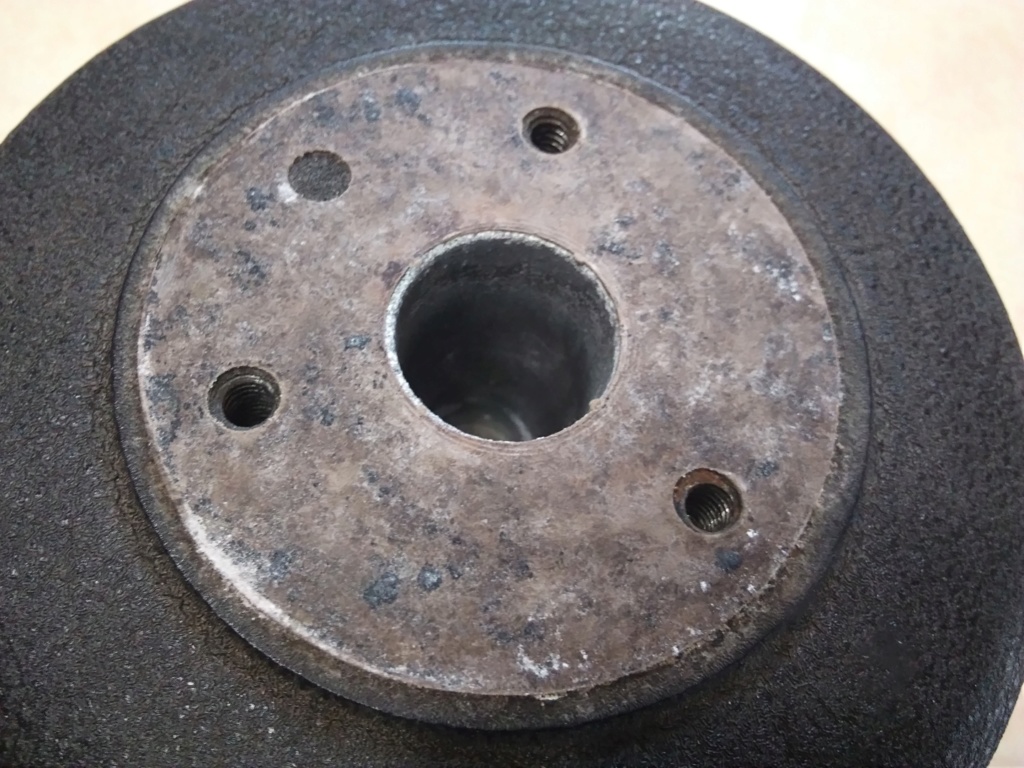

MessageSujet: Re: Une petite paire de LE85....   Une petite paire de LE85.... Icon_minitimeSam 11 Déc - 10:27
Bonjour tout le monde
J'ai deux petits problèmes :
J'ai acheté une paire de pavillon H92, mais d'un, l'entraxe des fixations sur la le85 ne correspondent pas.
De deux, le pas de vis américain des le85 ne correspond pas avec le pas de vis de fixation hautes (ceux qui serve à fixer les pavs sur l'ébénisterie) des pavillons ... J'ai essayé du pas métrique mais c'est pareil ça rentre sur deux, trois filets mais après ça force donc c'est pas bon.
Quelqu'un aurait-il une idée ?
scoubidousamy
Messages : 57
Date d'inscription : 20/01/2019
Une petite paire de LE85.... Empty
MessageSujet: Re: Une petite paire de LE85....   Une petite paire de LE85.... Icon_minitimeSam 11 Déc - 14:47
Bon pour les fixations ébénisterie, résolu : en forçant avec une clé c'est bon, sûrement la peinture rendait le vissage serré.
Pour le souci raccordement moteur / pavillon, je vais percer le pav au diamètre supérieur jusque cela passe et avec une rondelle ça le fera.
Bizarre quand même...
scoubidousamy
Messages : 57
MessageSujet: Re: Une petite paire de LE85....   Une petite paire de LE85.... Icon_minitimeLun 13 Déc - 18:34
Bon ben :
Problème résolu, même cause même effet.
Le forêt de 7mm passait dans un des trois trous mais pas dans les deux autres, donc un coup de perceuse et hop, ça ne passe toujours pas sur les taraudages moteur.
Passage à 7.5, pareil mais il reste des traces de peinture dans les perçages donc un coup de 8mm et la, ça passe. Ouf !
En fait, les pavillons n'ont jamais dû être montés et c'est l'épaisseur de peinture qui empêchait cette correspondance.
Généreux JBL sur la peinture...
Voilà, voilà.
