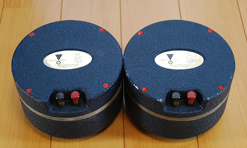

| Pendant que mes L300 ont les tripes à l'air je me demande si un changement des membranes ( dômes...? :suspect: ) ne serait pas judicieux de ma part..? 1ère question: est-ce que ça vaut le coup, la différence est-elle réelle à l'écoute où est-ce juste théorique..? 2ème question: est-ce que c'est faisable facilement par un gars qui n'y connais rien et qui n'est pas très habile de ses mains..? :joker: Merci d'avance ! :D |
Messages : 959 Date d'inscription : 08/06/2008 Localisation : nantes
 | Sujet: Re: membranes titane pour LE85 Sam 3 Mar - 11:32 | |
| <<2ème question: est-ce que c'est faisable facilement par un gars qui n'y connais rien et qui n'est pas très habile de ses mains..? >> Le capot arrière de la LE85 est fermé par 4 vis. S'il n'a jamais été ouvert , il y a une goutte de peinture rouge sur la tête d'une vis. Il faut enlever soigneusement cette peinture pour que l'empreinte de ton tournevis ait une bonne prise . Ces 4 vis ont un pas US, il faut éviter de les "foirer". Le diaphragme est tenu par 3 vis et positionner par des détrompeurs pour faciliter le montage du neuf. Il n'y a rien de difficile, nettoyer méticuleusement l'entrefer à l'occasion. La mousse dans le capot sera sans doute complètement pourrie, elle sera à changer. (voir cricri) | |
 | Sujet: Re: membranes titane pour LE85 Sam 3 Mar - 12:20 | |
| Merci ! Que tu ne répondes pas à ma première question m'inquiète un peu mais bon... :suspect: Sur les miens, ça ressemble plutôt à ça... C'est une photo du net....  Je suppose que le rouge c'est la peinture dont tu causes parce qu'on dirait des vis en plastique..??? :suspect: |
 | Sujet: Re: membranes titane pour LE85 Sam 3 Mar - 12:48 | |
| Oulà!!! Je viens de regarder ça de plus près et ça fait peur.. :affraid: Il y à un mini logo JBL sur chaque vis rouge, j'ai essayé de gratter un peu mais tout part en quenouille, Je crois pas que j'arriverais à les dévisser... :( c'est trop la galère ce truc !!! |
 | Sujet: Re: membranes titane pour LE85 Sam 3 Mar - 12:49 | |
| <<Je suppose que le rouge c'est la peinture dont tu causes parce qu'on dirait des vis en plastique..>> oui c'est bien celà,...ce ne sont pas des vis en plastique, simplement une goutte de peinture déposée sur les têtes de vis métalliques.

Je suppose que le rouge c'est la peinture dont tu causes parce qu'on dirait des vis en plastique..??? :suspect: -Laisses nous le temps de "faire surface" quand même :) Bon, pour les dômes en titane, s'ils sont bien du fournisseur et non des "aftermarket", il y a un gain en douceur et en élégance, un son plus mat, la brillance un peu excessive et systématique est éliminée, mais attention à bien prendre les dômes constructeurs, les dômes aftermarket semblent être catastrophiques et dans ce cas il vaut mieux conserver les membranes d'origine. _________________ Que dire de plus, je suis connu comme le loup blanc maintenant
 | Sujet: Re: membranes titane pour LE85 Sam 3 Mar - 13:35 | |
| Oui oui allez- y ...respirez un bon coup j'ai tout mon temps ! ;)
Et sinon, à part le léger gain en douceur et en élégance et un son plus mat, y-a-t'il un intérêt quelconque à ouvrir le LE 85 si je ne veux pas changer la membrane..? :suspect:
Ne serait-ce que pour nettoyer l'intérieur, qui n'a jamais été ouvert en 40 ans par exemple...?

-celà peut être intéressant pour vérifier l'état de la mousse amortissante du fond de la culasse (face au dôme) qui avec le temps peut être partie en poudre (elle finit par se désagréger peu à peu) et dans ce cas on la remplace parune couche de feutre amortissant plaquée au fond de même épaisseur. -Pour un vicelard dans mon genre, on peut pousser le bouchon jusqu'à vouloir remplacer le fil de câblage interne de 10 cm environ certi par une oeillère en alu de chaque côté, surtout s'il est oxydé. Dans mon cas j'ai tenté l'essai avec du fil MIT spécifique de câblage interne je précise bien plutôt fin (mais un poil plus épais que celui d'origine) et avec des brins de structure différente, avec un montage sans soudure. Le gain en finesse et matière sonore a été probant, je n'ai donc pas remonté les autres pour mon cas précis, ils sont dans un tiroir). Mais bon, je ne conseille pas ce genre de chose qui peut vite dériver sur des débilités profondes.. :) Par contre, l'état de la mousse amortissante qui peut se désagréger progressivement est à mon avis à prendre en considération et à vérifier.. _________________ Que dire de plus, je suis connu comme le loup blanc maintenant

Le capot arrière de la LE85 est fermé par 4 vis. S'il n'a jamais été ouvert , il y a une goutte de peinture rouge sur la tête d'une vis. Il faut enlever soigneusement cette peinture pour que l'empreinte de ton tournevis ait une bonne prise . Ces 4 vis ont un pas US, il faut éviter de les "foirer". Le diaphragme est tenu par 3 vis et positionner par des détrompeurs pour faciliter le montage du neuf. Il n'y a rien de difficile, nettoyer méticuleusement l'entrefer à l'occasion. La mousse dans le capot sera sans doute complètement pourrie, elle sera à changer. (voir cricri) Avant que je bousille tout :) C'est quoi un " pas US " stp..? Et comment ça se présente dessous la peinture rouge...? C'est du " cruciforme ou du plat " c'est pour avoir une idée... :o |

| C'est bon j'ai réussi à l'ouvrir !!! :D Une photo du mini logo JBL sur la peinture de la vis du LE85 pour la postérité  Et à l'intérieur  Ça à l'air pas mal mais en appuyant sur la mousse elle ne revient pas en place ça laisse des traces... EDIT: Ha oui en fait elle se désagrège complètement donc je vais la changer... Et je mets quoi à la place svp..? du feutre amortissant me dit Mattera je vais chercher ça... |
