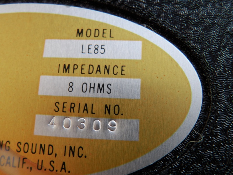

Comme pour le Port-salut, c'est écrit dessus ! :D

-Evidemment, ceux qui affirment que ce sont des 16ohms sur ce modèle peuvent aller réviser leur cours :x
-Pis d'abord, par définition, j'ai TOUJOURS raison, vous le savez bien ;) :)

tu croit connaître beaucoup de choses lol mais il va falloir te le dire combien de fois , je ne compte plus le nombre de LE85 que j'ai eu entre les mains , jamais une seule en 8 ohms que diable :P , la seule montée en 8 ohms est la 2421A , et je n'en ais jamais vu passez .
pour couper cours à tes certitudes regarde la photos de son diaphragme et dit moi de quel couleur est le point entre les deux vis lol
allez j'accepte tes excusent

il suffit de emsurer l'impedance avec un multimettre
je vais le faire ce soir chez moi aussi sur mes LE85 de L200

-Tu t'enlises :) , la série pro 24XX est TOUJOURS en 16ohms (mates aussi les fiches techniques de l'époque tu verras), et là, pour le LE85 la photo confirme aussi la valeur de 8 ohms pour la version domestique du moteur, et elle est sans équivoque il me semble?
Pour répondre à ta question sur le diaphragme, si j'ai bonne mémoire, c'était du rouge dans les deux versions (8 et 16), la couleur était la même, mais bien sûr, pas l'inscription ni la mesure, ni les positions de calibrage après montage.
c'est toi qui t'enlises lol la premiere serie des 4430 et 4435 sont en 8 ohms avec la 2421A
mon pauvre christian il faut que tu révise :) c'est comme les 4350 avec les compression 2445 tu en était sur aussi :P

Et si j'ai commandé des 8 ohms... je les mets à la poubelle ou bien..? :suspect:

Mesures d'une paire de LE85 avec étiquettes 8ohms et dia d'origines, jamais ouvertes avec tous les scellés de cire rouge présents et intègres :
Rdc comprises entre 6,0 et 6,1 ohms mesuré au Fluke. C'est donc bien du D16R2420 en 16 ohms ;)
Mince, j'ai retrouvé pas mal de 2420 mais n'ai retrouvé qu'une seule paire de LE85 ne sachant ou l'autre traine :oops:
De toute façon, faisant une série de mesures à reception de chaque driver je me souviendrais si elles n'étaient pas également dans les spec JBL (Rdc compris entre 5,9 et 7 ohms)
au bas mot j'ai du voir passez une une bonne cinquantaine de 2420 ,et LE85 je n'en ai jamais vu aucune en 8 ohms .
la seule alnico en 1 pouce diag alu qui d'origine soit en 8 ohms est la 2421A monté dans les premieres 4430 et 35 .
