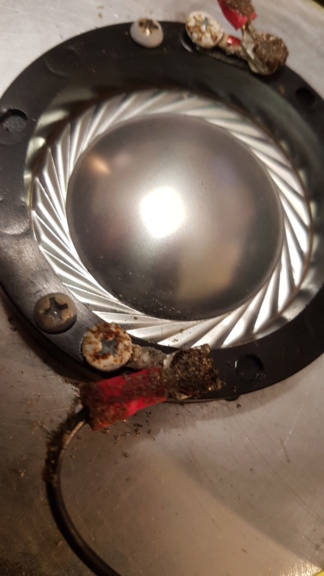

| Bonjour à tous. Depuis environ 6 mois, je n'ai plus écouté de musique sur mes L300 pour me vider la tête et faire le point. Au passage, ceci m'a fait faire environ 15 à 20 % d'économie sur mes factures EDF, c'est dingue, mais c'est vrai, je n'en reviens pas moi-même. Ce WE, j'ai rallumé le matos et fais un test avec un sonomètre et l'enceinte droite à un déficit de 10 dB, le médium et quasiment inaudible, ce n'est pas normal... Je me suis donc décidé de le démonter à nouveau et j'ai bataillé dur, car une vis était complètement bouffée. (voir photo)  J'ai vu sur le net qu'on pouvait récupérer ça en faisant une nouvelle encoche dans la tête de la vis, après avoir mis de l'huile 3en1 dans le trou de la vis, j'ai utilisé un tournevis Tork sur la tête de la vis, un genou sur la compression pour pas qu'elle bouge et avec une masse j'ai tapé un peu fort, (mais pas trop) et ça à marché, j'ai réussi à sortir cette vis récalcitrante. Voici l'intérieur ce n'est pas beau, j'hésite à aller plus loin, j'ai besoin de vos conseils pour ne pas faire de bêtises.      | |
Messages : 935 Date d'inscription : 04/06/2015
 | Sujet: Re: membranes titane pour LE85 Lun 27 Déc - 15:25 | |
| Nettoyage terminé, remontage... Pour la mousse désagrégée, je me suis contenté de la brosser pour faire tomber les particules puis j'ai recollé ce qui treste..  J'ai aussi enlevé la membrane, mais il n'y a pas grand-chose derrière...  J'ai mis un coup de soufflette et j'ai tout remonté. Je vais chercher des vis chez La Reine-Merlin pour remonter la compression. À moins que vous me disiez qu'il faut des vis " spéciales" ..??? Dans ce cas, si vous avez un site, je vous remercie d'avance... | |
Messages : 959 Date d'inscription : 08/06/2008 Localisation : nantes
 | Sujet: Re: membranes titane pour LE85 Lun 27 Déc - 15:41 | |
| Eh oui ,attention, ce n'est pas un pas métrique, c'est un pas américain, withworth de mémoire.
Tu aurais pu au moins changer la mousse qui va continuer à se délitée avec des particules collantes.
Si le volume médium reste faible sur cette enceinte, l'autre coupable probable est le L-pad qui s'oxyde aussi avec les années

| Bon, y'a un problème... la tête est trop grosse, elle ne rentre pas dans l'emplacement comme vous pouvez le voir sur les deux photos. Je ne peux donc pas les serrer, car elles tournent dans le vide. La vis d'Origine...  La vis reçue...  j'ai envoyé un mail... | |
