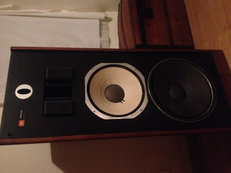

| Bon et bien voilà! Les belles sont arrivées, l'apéro fromage, foie gras maison, chimay bleue, côté de nuits village, Chinon, gaufres maison, Laphroaig... était cool!!!! Rangement fait (à 90%...!) Maintenant 2 petites photos pour le plaisir des yeux car elles sont tellement belles avec leurs 2 grands yeux blancs!! [   Bonne nuit! | |

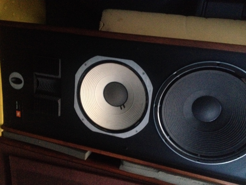

| Il y a beaucoup de personnes âgées qui fréquentent ce forum, elles risque un torticolis avec tes photos... :oops: Sous Windows, il y a deux petites flèches sous les photos pour les redresser... ;)  Sinon, bravo elles sont superbe !!! :santé: | |

| Désolé pour les torticolis, je suis sur mac mais je regarderai si il y a la même chose!
J'ai contacté Sylvain Houlbert au Mans, il faut que je démonte les LE14 pour vérifier que les spider sont encore bons... Mais il m'a confirmé que le faire moi même sur les PR15c, c'est tout à fait faisable! | |
