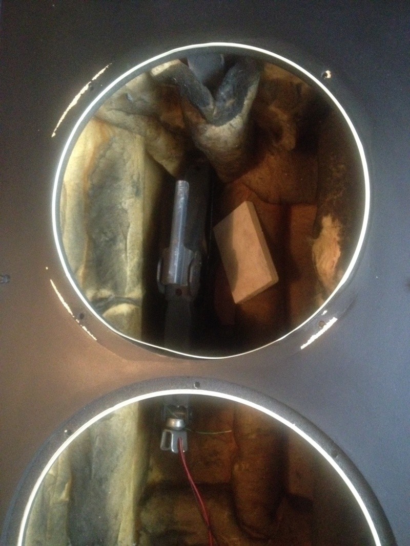

Sur la seconde enceinte, 1 minutes pour démonter les 2 HPs!!
une 'tite photo du LE14..............A!!
Mes L220 arrivent à la maison! - Page 2 Fullsi10
Je crois que c'est officiel....... L220A!!
Ne reste plus qu'à sortir le LE14A récalcitrant..... J'y retourne!! :D  je vais testé le WD40 car après test sur la peinture noire à l'arrière du caisson, cela ne semble pas trop attaquer la peinture noire contrairement à l'acétone.................................... le sopalin était tout noir au bout de 2 secondes!!
